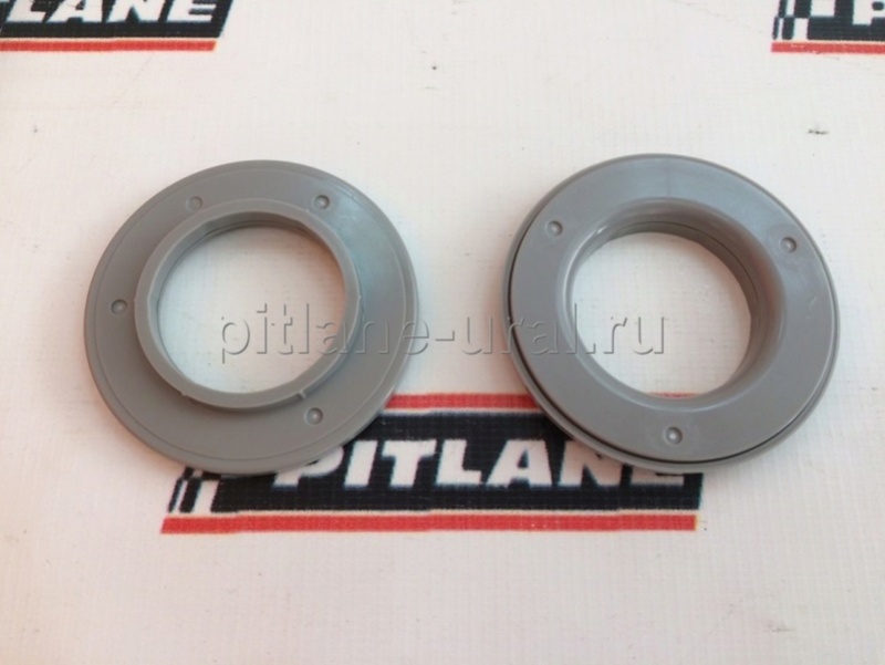

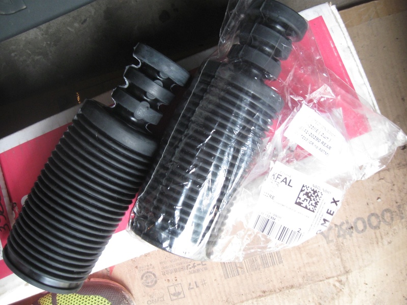

angomsk - этот барыжка авитошный пусть идёт нах ! Нам нужен вкладыш от 10- ки, ценник ему от 700 руб за китай на емексе, а кайаба от десятки на том же емексе стоит 1700 шт вот номер - 665 503, номер китайского - PSA365507.
Теперь о результате - как я выше писал приобрёл BOGE Germany, они масляные и работают на "разжатие" отсюда появилась мягкость, если раньше машина прыгала как яйца в этом ролике https://www.youtube.com/watch?v=R3Djdu25yL8 то сейчас всё отлично
Номер тойотских пыльников - D22RE
они чуток меньше по диаметру, но это ни на что не влияет, зато почти вдвое длиннее и закрывают стойку полностью, даже пришлось чуть подрезать.
Номерок копеечного подшипника - STMR272946
конструкция банальная - три пластиковые пластины смазанные внутри, не вижу смысла брать дорогие

Пыльники какие-то уродские
и отбойник на них высокий, учитывай ещё что внутренний диаметр отбойников не менее 22 мм ! Толщина штока 22 мм, если у пыльника будут на 20 мм - взгрустнёшь
В стойках я не силён, но нашёл номер тех что воткнул себе 328100, может ещё и по ним чё приглянётся. И ещё - на екзисте было замечено что часто пишут производство кятай, а на деле присылали корея или ещё какой нибудь другой.
Да и самое важное - В КАКОМ ВНЕШНЕМ СОСТОЯНИИ ТВОИ РОДНЫЕ ? Если всё прогнило навзничь, то нет смысла в этом всём !!! Мои из-за того что подтекали и были всегда в масле остались довольно живыми, помыв их в бензине, потом в горячей воде с порошком и скотчбрайтом я их покрыл чёрным грунтом после того как приварил токарные изделия. На вид получились как новые.

это всего лишь пыльник ! свои пару годков он по любому отходит !
И ещё - я не агитирую на BOGE, просто мне они попались за 1400 от пассата, я даже не знал выручат ли они меня, просто приехал со штангелем и рулеткой, прикинул и забрал
Главное нессать ! Как говорят зубов боятся - в рот не еб...ся

ПОДШИПНИК ОПОРЫ АМОРТИЗАТОРА (который из пластика) - если родной визуально в порядке, и вращается без намёков на что либо - есть ли смысл в его замене? Уже купил подш. от мицубиси.
Вот думаю заменить не заменить. пробег 180 тыс. ...

купил новые туфли, а старым уже 10 лет, но они ещё целые, вот думаю носить новые или пусть лежатangomsk пишет:Вот думаю заменить не заменить. пробег 180 тыс. ...
Ты уже их купил - так меняй, если разобрал стойки !

стока лет сносу не было ...
ремонтники говорят "оставляй оригинальные". Ладно.
