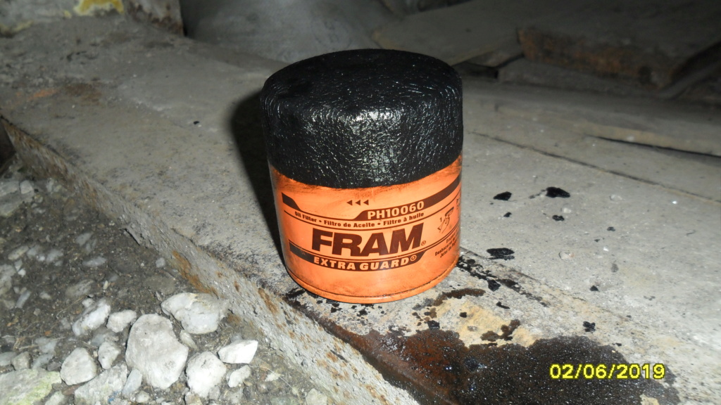

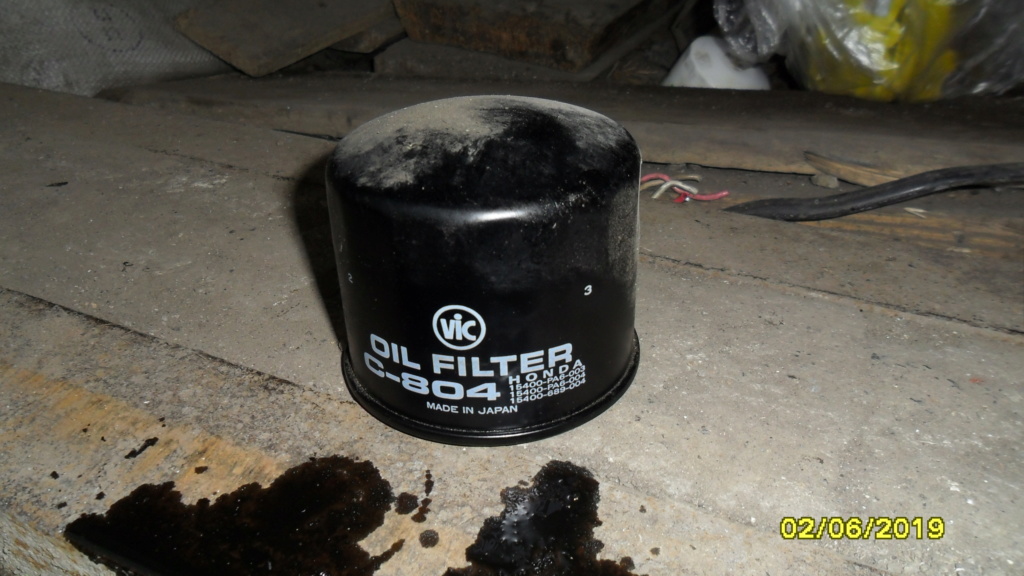

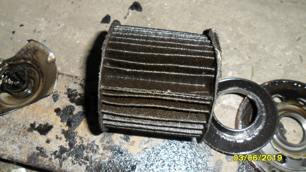

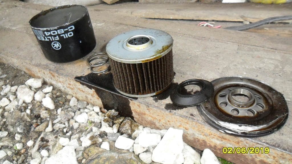

Этот 804 какойто подосланный, счас менять буду распилю. Как кучу фото добавить не знаю, через Радикал, что-ли?Аналогичный маслянный фильтр - какой? Img_2014
Аналогичный маслянный фильтр - какой? Img_2013
Аналогичный маслянный фильтр - какой? Img_2015
Аналогичный маслянный фильтр - какой? Img_2017
Аналогичный маслянный фильтр - какой? Img_2016
Аналогичный маслянный фильтр - какой? Sam_4111
Аналогичный маслянный фильтр - какой? Sam_4112
Аналогичный маслянный фильтр - какой? Sam_4110
Аналогичный маслянный фильтр - какой? Sam_4113
Аналогичный маслянный фильтр - какой? Sam_4114
Аналогичный маслянный фильтр - какой? Sam_4115
Аналогичный маслянный фильтр - какой? Sam_4116
Аналогичный маслянный фильтр - какой? Sam_4211
Аналогичный маслянный фильтр - какой? Sam_4210Аналогичный маслянный фильтр - какой? Sam_4117
Аналогичный маслянный фильтр - какой? Sam_4118
Аналогичный маслянный фильтр - какой? Sam_4119
Аналогичный маслянный фильтр - какой? Sam_4213
Аналогичный маслянный фильтр - какой? Sam_4214
Аналогичный маслянный фильтр - какой? Sam_4212 Если бардак прошу прощения. Жигулевский не в тему и последний однако Japan Parts.

Последнее фото, где 3 фильтрующих элемента разных фильтров.
Можешь указать с лева на право производитель и артикул?  ( - для бОльшей однозначности..)
Количество сообщений : 2423
Аналогичный маслянный фильтр - какой? Empty Re: Аналогичный маслянный фильтр - какой?
Сообщение  VikMaf 16/7/2020, 16:33
Vic C-804 - Fram PH10060 - Japan Parts FO-010S

Заменив масло, разрезал фильтр. Его пробег составил 5873км. Вот он как выглядит. Размер фильтрирующего элемента 80мм на 73мм. Резинки мягкие, бумага не сплющена. Ну прямо настоящий японец. На данный момент для меня лучший фильтр, по моему самый большой объем. https://ibb.co/x7GTDT0
https://ibb.co/6grCc6j
https://ibb.co/TLQMTbZ
https://ibb.co/GWGQdqm
https://ibb.co/P5qygWw
https://ibb.co/23qwCSb
