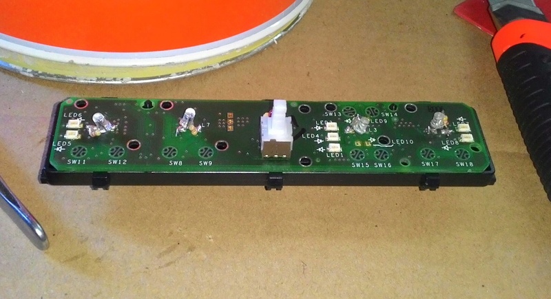

Сообщение  serega 15/7/2013, 19:48
https://redcdn.net/ihimg/photo/my-images/703/apa9.jpg/
https://redcdn.net/ihimizer/img853/7515/jf05.jpg
Перегорели диоды подсветки кнопок 5ygw
Первый раз фото загружал сорри

Сообщение  moidrugdimon 27/7/2017, 20:49
Вот любит наш народ усложнять себе жизнь ! Не нужны вам никакие радиоэлектрики, у каждого дома завалялась старая кятайская гирлянда ! Так вот на ней и есть те самые диоды и сразу с резисторами Very Happy Выберите свой цвет и будет вам счастье !
Перегорели диоды подсветки кнопок P_201710
просто выгибаем ножку нужным образом и впаеваем в плату
Перегорели диоды подсветки кнопок P_201711
выглядит может не очень красиво, но какая разница, если всё прячут силиконовые "шляпки"
Перегорели диоды подсветки кнопок P_201713
Перегорели диоды подсветки кнопок P_201712
выбрал синие потому как присутствует в подлокотнике синяя зарядка на 2 USB и подсветка скоростей тоже будет синяя, а то от "зелёнки" подташнивать начало
Перегорели диоды подсветки кнопок P_201714
Да и ещё там кто-то спрашивал везде ли 12 вольт, ну так вот 12 на заглушенном моторе, на заведённом за 14 зашкаливает !

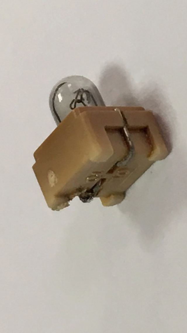

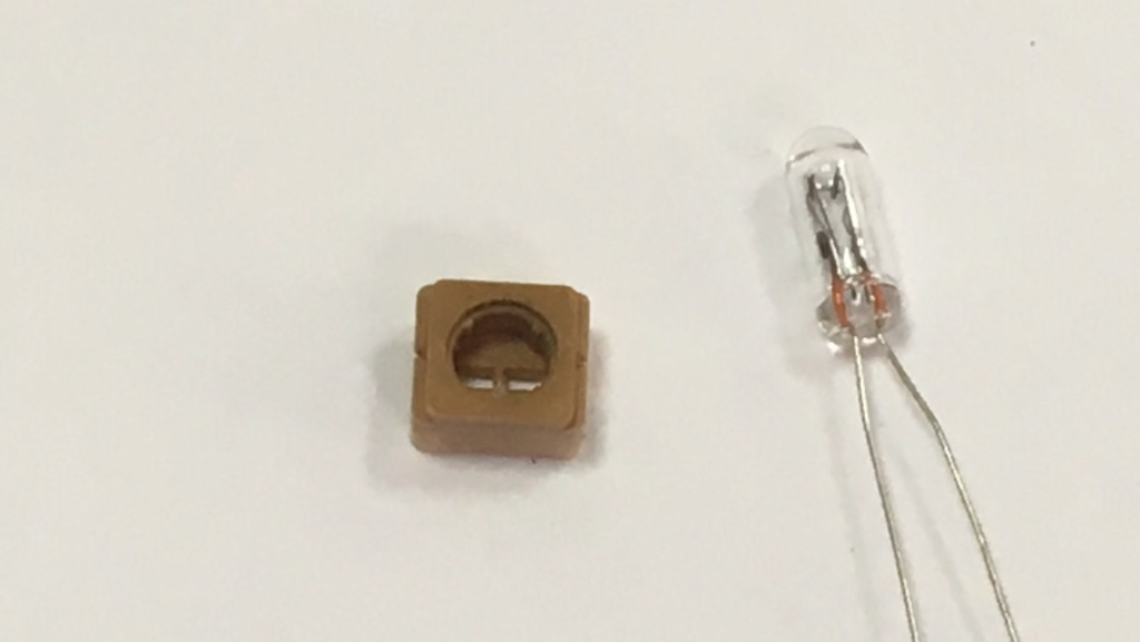

Перегорели диоды подсветки кнопок Empty Замена ламп подсветки
Сообщение  Baddark 8/9/2019, 16:44
BlackMoney пишет:Приветствую!
Перегорели диоды подсветки кнопок, оба подогрева сидений, есп, регулятор температуры. Официалы говорят что меняется блок кнопок. Кто-нибудь, кто дружит с руками, не пытался решить эту проблему самостоятельно?
Какие диоды покупать? Сложная ли работа?
...думаю не надо рассказывать как снять блок...
В общем после поисков именно таких лампочек, а не светодиодов пришлось потратить немного времени, но нашел, чуть длиннее (это не критично)Перегорели диоды подсветки кнопок Img-3810...
Значит, аккуратно отпаиваем лампочки от платы (держатся они на ножках лампочки)
Иголкой отковыриваем ножки сгоревшей лампочки и удаляем её, далее устанавливаем новую, загибаем ножки на старое место, припаиваем на место и откусываем длинные остатки ножек.
И подсветка работает как и раньше, тем же цветом и той же яркости.
P.S.: нужны прямые руки и паяльник с тонким жалом.
