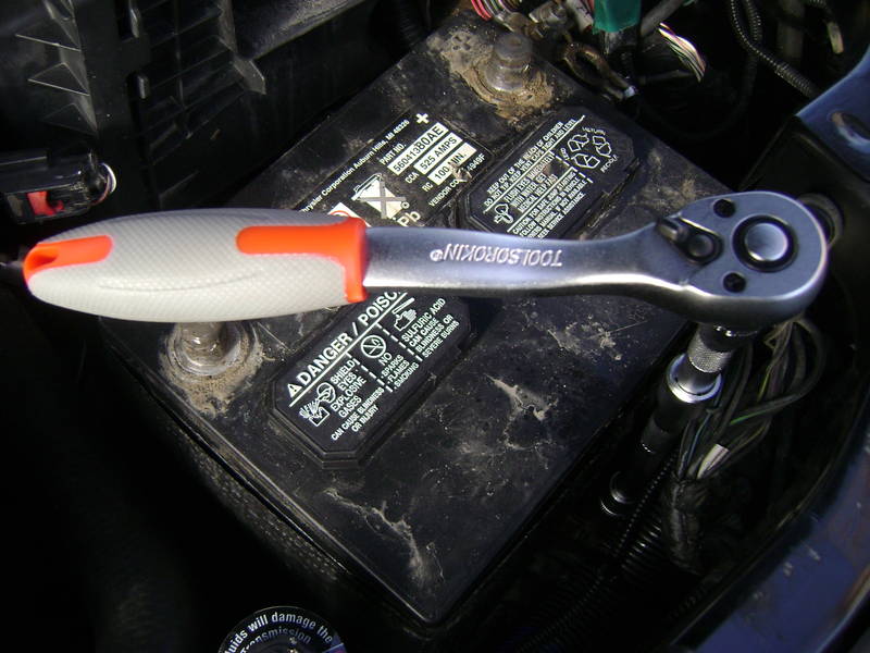

Сообщение  rocksolan 29/12/2010, 07:22
Привет и с наступающим 2011годом всем коллегам!Собрался подзарядить аккумулятор, открутил клеммы,а где снимается планка крепления данного предмета понять не смог.Рассмотрел только внизу с передней стороны болт где-то на 12-13,причем доступ к нему ограничен высотой самого аккумулятора.Кто снимал расскажите поподробней как-то нехочется лишнее крутить,заранее всем большой респект!
Количество сообщений : 598
Снятие аккумулятора с Compassa. Empty Re: Снятие аккумулятора с Compassa.
Сообщение  Sirob 12/1/2011, 12:35
Открути этот болт и будет тебе счастье. Только постарайся не до конца, вставлять назад неудобно.

Сообщение  JeepLiberty 12/1/2011, 12:57
Sirob пишет:Открути этот болт и будет тебе счастье. Только постарайся не до конца, вставлять назад неудобно.
Добавлю, для того что бы открутить эти болты, я использовал подобный ключ с накидной головкой и удлинителем:
Снятие аккумулятора с Compassa. Attachment

Сообщение  Sirob 12/1/2011, 14:43
jl пишет:
Молодца

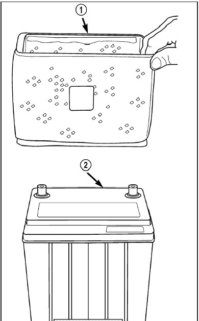

Сообщение  rocksolan 2/7/2011, 07:18
Отсоединить клеммы:
Снятие аккумулятора с Compassa. 144
Ослабить болт удерживающей планки:
Снятие аккумулятора с Compassa. 240
Снятие аккумулятора с Compassa. 335
Сдвинуть удерживающую планку,вынуть аккумулятор,осторожно вытянуть тепловую защиту:
Снятие аккумулятора с Compassa. 433
Снятие аккумулятора с Compassa. 528
