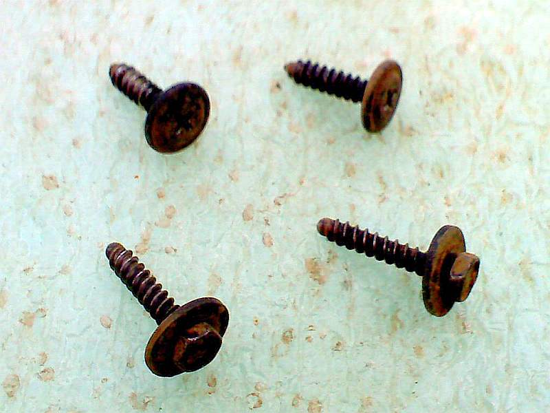

Сообщение  Yan_One 2/11/2008, 15:35
Передний "брызговик"
Поначалу озадачивает разнообразие видов крепежа, использованных при монтаже такой простой вещи, как пластиковый козырек за колесом.
Судите сами всего элементов - пять (!), из них по видам - три (!!!). Пластиковый "гриб" -1, саморез "под крест" - 2, саморез "на 7" - 2.
Брызговики. Снятие и замена штатных. 319
Снимаем в любом порядке, удобнее начать с нижнего "под крест" (доступ со стороны порога, из-под "пуза"), а закончить не пластиковым "грибом" (его проще снять вторым, пока отверстия не сместились и не закусили пластик), а любым из саморезов "на 7".
Брызговики. Снятие и замена штатных. Sssss10
Важно. После демонтажа брызговика возвращаем на свои места саморезы "под ключ" и пластиковый "гриб" ( на последней фотографии - позиции 1, 2 и 3 соответственно). Первые два нужны для удержания пластиковой накладки порога, а "гриб" - крепит пластиковый подкрылок-локер к крылу. Ввинчивать назад саморезы "под крест" практического смысла нет - без брызговика они ничего не держат.

Сообщение  Yan_One 2/11/2008, 16:06
Задний "брызговик"
На каждую деталь - по два самореза "под крест" и по два "под ключ". Грибы здесь не растут.
Брызговики. Снятие и замена штатных. 711
Снимаем в произвольном порядке, ИМХО легче начинать опять таки снизу - с "креста", крепящего "ухо" брызговика к бамперу (доступ - сзади/снизу).
Брызговики. Снятие и замена штатных. Ddddd10
Важно. По удалению "брызговика" возвращаем на свои места саморезы "под ключ" (позиции 1 и 2 на фото) - они держат пластиковый подкрылок/локер.

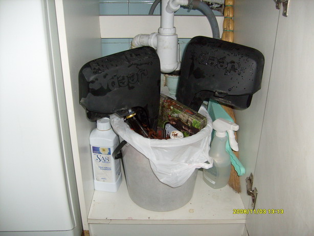

Сообщение  Liberman 3/11/2008, 06:16
Большое спасибо за информацию.
Вчера прыгнув с поребрика и получив очередной удар в зад, окончательно принял решение снять их.
Брызговики. Снятие и замена штатных. Empty Сказано-сделано
Сообщение  Liberman 3/11/2008, 09:17
Сказано-сделаноБрызговики. Снятие и замена штатных. Dn10

Сообщение  Yan_One 3/11/2008, 10:36
Liberman пишет:Сказано-сделано
+1000 Laughing
Долой!

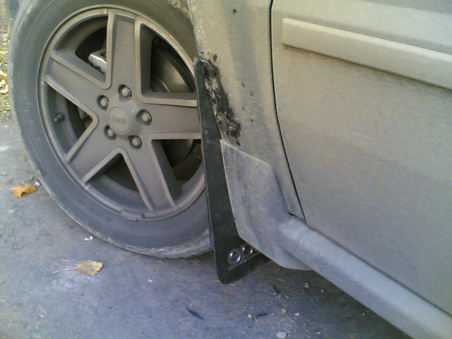

Сообщение  Yan_One 5/11/2008, 18:54
Явный негатив после демонтажа брызговиков МОПАР.
Партиот явно "закидывает".
Вот результат проезда по влажной асфальтированной дороге L~150 метров на относительно чистом авто без брызговиков. Направления движения не менялось (в ненаучном, бытовом смысле - строго прямо). Авто резко не ускорялось, скорость не более 30 (жилая зона) и, есс-но, не буксовало.
Брызговики. Снятие и замена штатных. 130
Брызговики. Снятие и замена штатных. 220
Косметический аспект волнует меня в меньшей степени, нежели прогнизируемый пескоструй, а он при таком вылете грязи не заставит себя долго ждать.
Буду подбирать какиенить базарные резинки и колхозить их вместо штатных. Впрочем "это многих славных путь". На этих длинных выходных резали брызговики только что купленного хамвии эйч 3 товарища - у него та же беда, что и у нас. Отрезали, закрепили "на ремнях" - получился складной колхоз. Смотрится очень брутально Smile

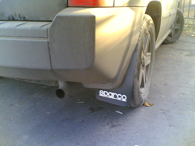

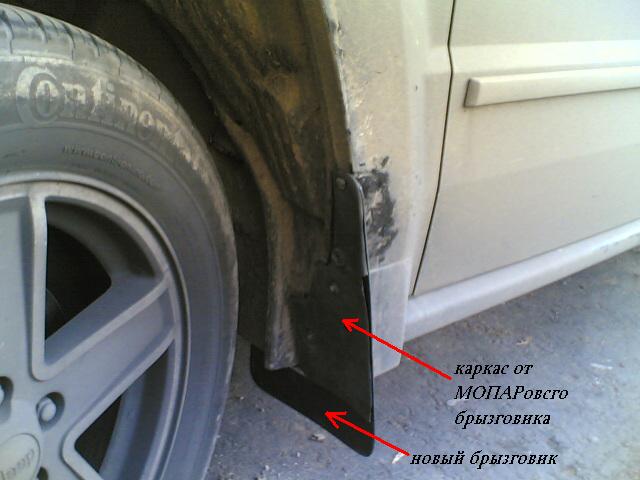

Брызговики. Снятие и замена штатных. Empty Замена задних брызговиков
Сообщение  All_ex 8/11/2008, 11:01
Спасибо за советы по снятию задних брызговиков! Ставил их как доп в Автолайте потом часто жалел машана преврвтилась в седан Sad Пару раз влезал на бордюр у дома думал задний бампер отвалится при съезде хотя даже седаны спокойно стояли Very Happy Вчера прочитал про снятие брызговиков и сегодня утром первым делом на стоянку!
Но.. деньги то уплачены за них аж 2000 р. так что взял ножевочку по металлу и решил их укоротить!
Для снятия пришлось машину поддомкратить! Иначе необходима действительно очень небольшая отвертка - крест! Для этого отлично подошел штатный домкрат!
После снятия обычной ножевкой по металлу спилил все ненужное! Благо пластик пилится легко!
Последний раз редактировалось: All_ex (8/11/2008, 11:43), всего редактировалось 1 раз(а)

Брызговики. Снятие и замена штатных. Empty Re: Брызговики. Снятие и замена штатных.
Сообщение  All_ex 8/11/2008, 11:39
Извините не сразу разобрался как размещать изображения Very Happy В общем вот что получилось! Думаю сбоку будет немного чище!
Брызговики. Снятие и замена штатных. Dsc000261zm2.thБрызговики. Снятие и замена штатных. Thpix
Брызговики. Снятие и замена штатных. Dsc000271fp2.thБрызговики. Снятие и замена штатных. Thpix
Сообщение  Yan_One 8/11/2008, 11:57
Спасибо. А передние тоже подверглись обрезанию?
Сообщение  All_ex 8/11/2008, 12:39
К моей радости я их не нашел в продаже и поэтому не установил! Конечно сбоку слегка пачкается, но не критично! Плохо правда по лужам ездить забрызгивается все с боку! На передние буду искать резиновые или так оставлю!

Далее обрезал МОПАРовские брызговики чтоб остался только каркас для крепления и подгонки новых брызговиков:
Брызговики. Снятие и замена штатных. P1000811
Брызговики. Снятие и замена штатных. P1000812
Ну и установил на "патрик":
Брызговики. Снятие и замена штатных. 09112010
Брызговики. Снятие и замена штатных. 09112011
Вид передних брызговиков:
Брызговики. Снятие и замена штатных. 09112012
В заключение полазил по бардюрам,результатом доволен Very Happy
Сообщение  JeepLiberty 9/11/2008, 16:05
"Губы" МОПАРовского тоже были удалены,оставил только каркас задней стенки. На картинке с этого ракурса будет видно оставшийся МОПАРовский каркас:
Брызговики. Снятие и замена штатных. 09112014
С каркасом от МОПАРа новые брызговики более плотно прилегают к подкрылку, поэтому и принял решение повесить новые брызговики таким образом.
Сообщение  Bazilij 18/11/2008, 22:11
свершилось ... пока тянул с отрезанием-снятием родных брызговиков.... сломал таки правый передний Sad
Количество сообщений : 574
Дата регистрации : 2008-09-24
http://www.av-ts.ru
Сообщение  Yan_One 19/11/2008, 02:57
Bazilij пишет:свершилось ... пока тянул с отрезанием-снятием родных брызговиков.... сломал таки правый передний Sad
О как!
Как, обо что, направление движения, линия излома, пострадал ли металл крыла?
Сообщение  Bazilij 19/11/2008, 15:33
Брызговик лопнул по линии изгиба (внутреняя часть), банально спукался с поребрика больше ничего не пострадало.
кем Liberman в Ср Ноя 19, 2008 1:39 pm
.... Раньше в дождь постоянно дергал задний дворник, а сейчас намного реже. Заднего козырька (или как его там зовут) у меня нет. ....Задним дворником вообще не пользуюсь т.к. тонировка задних стекол максимальнаяи соответственно смотрю тока в боковые зеркала ("лопухи") Кстати, закидывает зад здорово в четверг сниму на фиг все брызговики, посмотрим, что получится...
Сообщение  Bazilij 23/11/2008, 19:34
Брызговики снял........ снятые брызгокики с учетом находившейся в них грязи, льда и снега весили каждый по 3-5 кг, таким образом долой 12-20 кг лишнего веса..... почти пластика Smileа заднее стекло действительно меньше закидывает Smile)
