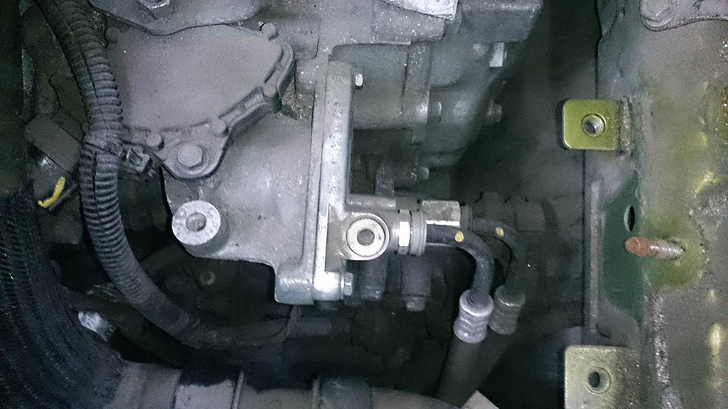

Сообщение  Владимир+38 29/1/2014, 13:36
Он свободно входит только одной стороной, может попробуете заменить на горячей и остановлен норм двигателе после трех минут выдержки этим щупом, очень вас прошу, менять масло в субботу а точно не знаем уровень!!!

Уровень масла в вариаторе. Проверка и все остальное. - Страница 3 Empty Re: Уровень масла в вариаторе. Проверка и все остальное.
Сообщение  Владимир+38 29/1/2014, 13:39
Вот еще файл

Сообщение  escudovod1972 30/1/2014, 03:45
Владимир+38 пишет:Он свободно входит только одной стороной, может попробуете заменить на горячей и остановлен норм двигателе после трех минут выдержки этим щупом, очень вас прошу, менять масло в субботу а точно не знаем уровень!!!
Владимир+38
В общем, сегодня я выполнил твою просьбу.
У нас ночью было -36С по этому, как ты сам понимаешь всё прогреть нормально по пути следования на работу - unreal...
Загнал машину на работу на подземную парковку - там теплее чем на улице (+10C)..  Laughing и пол идеально ровный - это существенно.
Машина постояла, оттаяла около часа.
Затем я попробовал воткнуть щуп как у тебя на фотке.
- А ведь и правда, он вошёл.  cheers
Частично рукоятка щупа углубилась в патрубок - как на твоём фото.
Только до поддона он не достаёт, а упирается в нижний изгиб патрубка (ближе к корпусу вариатора).
Прогрел двигатель до хз какой температуры (сканера под рукой нет), стрелка температуры чуть не доходит средней отметки (половины "градусника") на ~ширину стрелки.
По началу стрелка была на 2-м делении. Типа так:  ( \ ).
Пока машина грелась, я "прогревал" вариатор переключая P-D-N-R и обратно в каждом положении по 1 минуте.
После прогрева и 3-х минутного отстоя на выключенном двигателе (как ты просил), щюп показал уровень ровно 50mm.
Однако, такая методика не является корректной. На автоматах и вариках всегда измерения уровня масла производят на работающем двигателе в режиме P, и обязательно несколько раз прогоняют селектором как я писал выше, и как написано на картинке в посте, на который я давал тебе ссылку.
Учти это на будущее.  Wink

Добрый день!
Прочитав на форуме связанные темы с заменой масла в вариаторе, тоже, наткнулся на сообщение vyalkov, про отсутствие маслоохладителя в рестайлах от 12-го года. В выходные чистил дроссель и специально проверил этот момент. И действительно, маслоохладитель отсутствует. Вы всё правильно ответили vyalkov с указанием на комментарий в каталоге "Сама деталь 10 - патрубок... Т.е. на схеме не показан.
Пендосы....
Выходит что действительно производитель перед тем как окончательно отказаться от вариатора производил "модернизацию" системы охлаждения масла вариатора... "
Но сейчас появляется serg_kin и утверждает что на 12-м годе есть маслоохладитель))) С другой стороны, ему сказали это в неком сервисе, потому доверия мало (всё стараюсь по своим машинам делать сам).
Хотелось бы поставить точку в этом вопросе, специально сделал фото со снятым аккумулятором. Что скажете? Правильно ли я понял, что фильтр тонкой очистки мне покупать не надо?
Уровень масла в вариаторе. Проверка и все остальное. - Страница 3 Dsc_0110
Заранее благодарю!

Сообщение  serg_kin 5/6/2019, 10:43
У меня авто 2012 года выпуска, куплен в России, т.е. европейский рынок. Фильтр тонкой очистки есть. По словам мастера, меняющего масло - на вариаторах он быть обязан, еще не встречал агрегат без него. Начитавшись форума тоже не заказал, пришлось дозаказывать и ждать пару дней. Не претендую на истину в последней инстанции. Кстати - у меня был заметно забит грязью, но и масло не менялось прежним владельцем с момента покупки. Я поменял на пробеге в 99000.
P/S/ Я не утверждал ничего про маслоохладитель, речь вел только о фильтре тонкой очистки!

Сообщение  Igor08081981 5/6/2019, 11:04
serg_kin пишет:У меня авто 2012 года выпуска, куплен в России, т.е. европейский рынок. Фильтр тонкой очистки есть. По словам мастера, меняющего масло - на вариаторах он быть обязан, еще не встречал агрегат без него. Начитавшись форума тоже не заказал, пришлось дозаказывать и ждать пару дней. Не претендую на истину в последней инстанции. Кстати - у меня был заметно забит грязью, но и масло не менялось прежним владельцем с момента покупки. Я поменял на пробеге в 99000.
У меня 2012 Liberty Limited 4x4 VIN 1C4NJRCB0CD629615. Европеец рестайл. На фото видно отсутствие маслоохладителя, в котором этот фильтр и находится. Этот мастер может сказать в каком конкретном месте он его заменил? Это просто сняло бы все вопросы.
Я, как бы, тоже не претендую на истину в последней инстанции, поэтому и задал вопрос опытному пользователю форума scudovod1972) А не написал утверждение - что не надо и всё тут.

Сообщение  serg_kin 5/6/2019, 11:13
Не знаю, вроде менял при мне, но на подъемнике, и все операции производил снизу. И фильтр грязный достал при мне. Может этот фильтр стоит не в маслохладителе, которого нет? Мастер далеко, спросить не у кого...

Т.е. вопрос остается открытым( Это печально... Где же он ещё может стоять?!))

Вопрос закрыт)) Отвечаю себе и остальным мучающимся) Он стоит в теле самой акпп, а не в маслоохладителе, которого на рестайлах нет! Нашел картинку на драйве.Уровень масла в вариаторе. Проверка и все остальное. - Страница 3 Bkaaag10

Сообщение  Igor08081981 15/7/2019, 11:55
vold.goodwill пишет:
Igor08081981 пишет:Вопрос закрыт)) Отвечаю себе и остальным мучающимся) Он стоит в теле самой акпп, а не в маслоохладителе, которого на рестайлах нет!
Вот спасибо тебе добрый человек !
Я тоже менял масло на днях, запужался, что конструкция не такая, как описана во всех инструкциях по замене масла и не стал откручивать 4 болта. Теперь полезу снова, надо ж доделать. Остались правда вопросы - подойдет ли обычное (рекомендованное) резиновое колечко на такую конструкцию и сколько масла выливается из под крышки ?
Всего наилучшего.
Да, кольцо, которое в основной теме по замене, подходит.
У меня с другим проблема была - это фильтр тонкой очистки от митсу (бумажный). У него посадочное отверстие было на полмиллиметра меньше, пришлось с большим усилием его насадить. Когда следующий раз буду снимать, будет много мата. Там руками очень тяжело подлезть. Но такой сюрприз был очень неприятен, странно, что никто этого не упомянул.

Сообщение  vold.goodwill 15/7/2019, 12:11
Igor08081981 пишет:
Плохой сюрприз, согласен. Я то купил ниссановский, вроде как должны быть все одинаковые....
У тебя не осталось случайно возможности померять диаметр отверстия старого грязного родного фильтра ? :-)
Глупый вопрос также, у тебя случайно не осталась внутри резинка от старого ФТО ? может поэтому тяжело было затолкать ?
Всего наилучшего.

Сообщение  Igor08081981 15/7/2019, 13:24
Igor08081981 пишет:
Всего наилучшего.
Помереть не выйдет, ибо выкинул. Но когда новый стал туго налазить, я померил оба, у фильтра от митсубиси было меньше отверстие. Резинка, там в принципе, не может мешать. На сам металлический шток он почти не налазит. Вот для родного фильтра резинка была очень нужна, т.к. он не сильно-то и держался на посадочном месте. А новый с таким усилием пришлось насаживать, что и резинка особо не нужна, хоть я и поставил новую.

Сообщение  vold.goodwill 23/7/2019, 08:27
Igor08081981 пишет:
Привет,
заменил ФТО, старый стоял крепко, вытаскивал слегка подкручивая. Новый встал так-же, никаких особых сверхусилий не прилагал, в конце чуть крутанул, чтобы почувствовать, что до конца сел. Резинку смазал маслом чутка. Масла вылилось грамм 50-70. Потом проверил уровень щупом, даже доливать не стал - почти по верхней границе нормы … ФТО брал Nissan 31726-1XF00.
Всего наилучшего.

Сообщение  Igor08081981 24/7/2019, 09:45
Igor08081981 пишет:
Привет,
Всего наилучшего.
Думаю разница в том, что я ставил фильтр от митцу, а у вас ниссановский.
