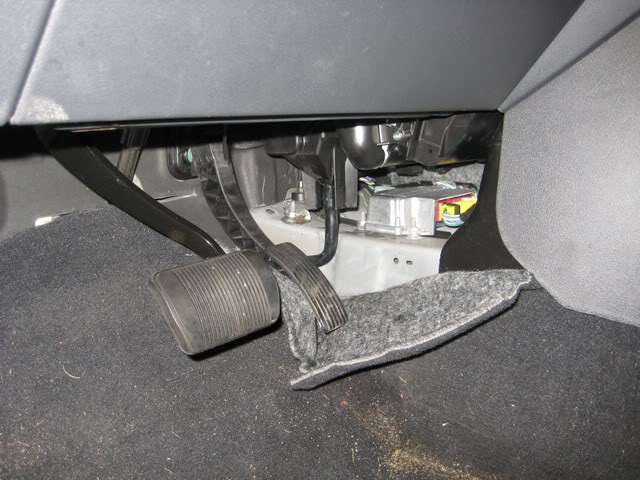

У штатовского патовода вылез такой вот косяк, вода в районе педали газа. Проявилось в следующем, при повороте налево вода попадает на обогреватель и раздается характерный звук кипения, при повороте направо горячая вода попала на ногу. Так же, бульканье можно услышать если постучать по приборной панели. Как выяснилось, причина в загрязнении L-образной дренажной трубки, далее фото на которых видна причина:
Сама трубка
Грязь скапливалась в местах изгиба
Сама трубка

салонный фильтр на американцах есть?jl пишет:Как выяснилось, причина в загрязнении L-образной дренажной трубки
Romashka- Количество сообщений : 59
Дата регистрации : 2009-04-03
Re: Вода в районе педали газа
Romashka пишет:салонный фильтр на американцах есть?jl пишет:Как выяснилось, причина в загрязнении L-образной дренажной трубки
Думаю есть, но учитывая американское отношение к авто, возможно чел на него и забил. Либо возможно попадание грязи как то еще.
