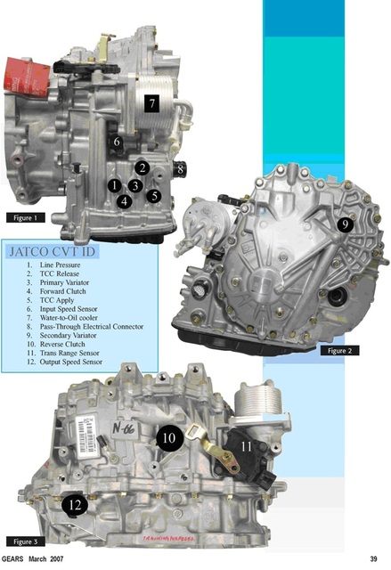

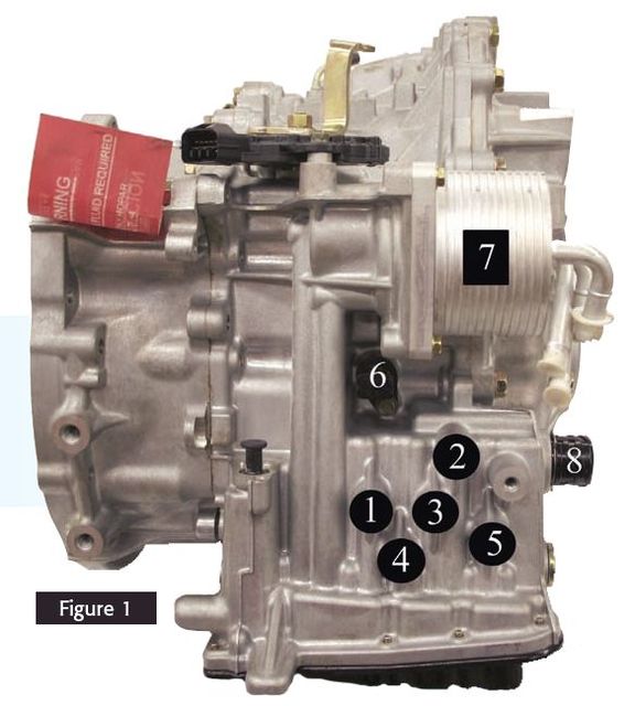

Механика – внешний осмотр.
Быстрый осмотр CVT обнаруживает два датчика холла (ISS и OSS), датчик диапазона трансмиссии (TRS - transmission range sensor), водно-масляный охладитель и множество датчиков давления. Компоненты, отмеченные на следующих картинках (1, 2, 3 и дальше) - это порты для измерения рабочего давления в различных частях трансмиссии
1 Давление в трубопроводе
2 Гидротрансформатор выкл
3 Первичный шкив вариатора
4 Сцепление режима D
5 Гидротрансформатор вкл
6 Датчик скорости вращения на входе (ISS)
7 Радиатор
8 Сквозной электрический разъем
9 Вторичный вариатор
10 Сцепление режима R
11 Датчик текущего коэфф. передачи (диапазона) (TRS)
12 Датчик скорости вращения на выходе (OSS)
Не пытайтесь попросту подключить туда любой датчик давления. Используйте измеритель, рассчитанный, как минимум, на 70 bar. Типичное рабочее давление может легко достигнуть 55...62 bar для приложения необходимой силы к ремню CVT (рис 4).
Во время измерения давления можно увидеть второй пик вариаторного давления в переходном процессе от движения к остановке - во время снижения коэффициента передачи вплоть до полной остановки автомобиля. После того, как трансмиссия перестала вращаться, CVT не может изменить коэффициент передачи, потому что вариаторы должны вращаться для смены КП. Поговорим об этом позже. Типичные значения рабочих давлений приведены в таблице:
_________________________________ Мин/макс _______ Типичное на х/х
Рабочее давление в трубопроводе ........5-60 ....................5-15 bar
Первичное сцепление .........................1-15 ....................5-10 bar
Входной шкив вариатора .....................1-60 ....................1-15 bar
Гидротрансформатор вкл/выкл .............0-10 ....................1- 7 bar
Вторичный шкив вариатора ..................1-60 ....................1-15 bar
Задний тормоз ....................................1-15 ....................5-10 bar

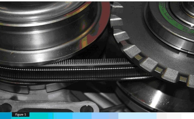

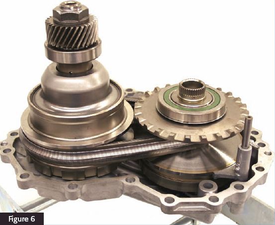

Механика - внутри.
Секреты CVT находятся внутри ее корпуса. Здесь находятся два вариаторных шкива, стальной ремень, помпа высокого давления, клапанные корпуса вместе с соленоидами, планетарный набор шестерен (в том числе и для задней передачи) и пару пакетов муфт (для режимов D и R). См.рис 5
Работа вариатора похожа на работу привода обычного велосипеда:звездочки и цепной привод. Вместо цепи в CVT использует ремень, движущийся по поверхности шкивов двух вариаторов. Для изменения передаточного числа шкивы меняют свой диаметр.
Первичный шкив вариатора соединен при помощи муфты, которая всегда подключена в режиме D. Входной шкив толкает вторичный при помощи специального стального ремня, состоящего из множества сегментов. Управление изменением коэфф. передачи происходит модуляцией соленоидов, что приводит к изменению давления внутри каждого из двух вариаторных шкивов.
TCM (transmission control module ) может менять расстояние между поверхностями двух вариаторных шкивов. Это позволяет ремню вращаться на первичном шкиве медленнее (имитируя пониженную передачу) или быстрее (имитируя повышенную передачу). Изменяя положение вариаторного шкива, TCM может достигнуть любого коэффициента передачи в диапазоне от 2.349:1 до 0.394:1
Только один компонент соединяет два шкива - это ремень. Как и в вариаторах фирмы Honda, ремень собран из множества стальных сегментов со специальными вырезами, плотно закрепленными между собой при помощи слоеной стальной ленты. Ремень является толкающим, а не тянущим. Это значит, что первичный шкив вариатора толкает вторичный при помощи стального ремня.
Эта конструкция предполагает, что сталь не может быть сжата, т.е. ремень не может "износиться" (т.е. растянуться) с течением времени. Поскольку сегменты ремня очень плотно связанны между собой, он работает как единая стальная структура, которая передает крутящий момент от одного шкива к другому. Эта разработка очень сильно отличается от моделей фирмы ZF, которая использует цепи и зубцы, когда один шкив тянет за собой другой.
Во всех конструкциях вариаторов давление является ключевым компонентом. Проскальзывание ремня между поверхностями шкивов может быстро вывести его из строя. Вот почему вариаторные трансмиссии используют сумасшедшие давления и специальные жидкости.

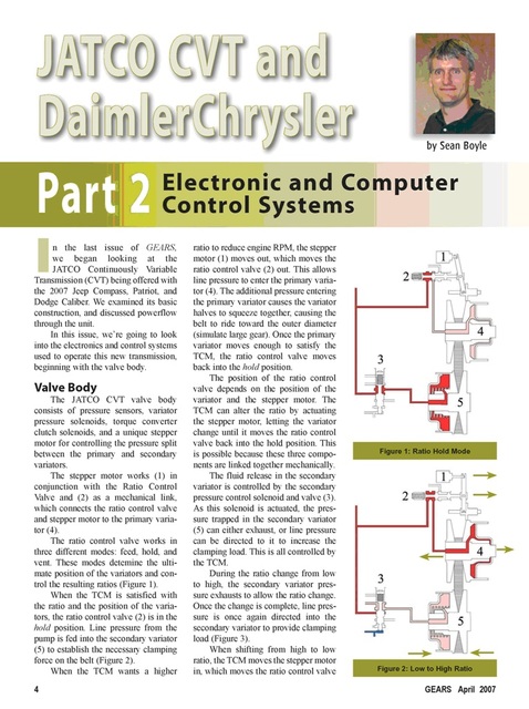

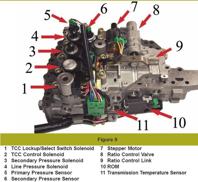

Блок клапанов
Блок клапанов JATCO CVT состоит из датчиков давления, вариаторных соленоидов давления, гидротрансформатора и уникального шагового мотора для управления распределением давления между первичным и вторичным шкивами вариатора.
Шаговый мотор работает (1) вместе с управляющим клапаном коэфф.передачи (2) и как механическая связь, которая соединяет клапан коэфф. передачи и шаговый двигатель с первичным вариатором (4).
режим "удержание заданной передачи"
Управляющий клапан коэфф. передачи работает в трех рабочих режимах: наполнять, удерживать и стравливать. Эти режимы определяют конечное положение вариаторов и добиваются заданного КП (рис.1)
переходный режим "увеличение передачи"
Когда TCM (модуль управления вариатором) достиг заданного коэффициента передачи, управляющий клапан (2) переходит в положение HOLD (удержание). Давление в магистрали от насоса подается во вторичный вариатор (5) для установления необходимого натяжения ремня (рис.2).
Если TCM дает команду на увеличение коэфф. передачи (чтобы снизить обороты двигателя), шаговый двигатель (1) выдвигается, что перемещает управляющий клапан (2) наружу. Это позволяет давлению рабочей жидкости из магистрали попасть в первичный шкив вариатора (4). Дополнительное давление входит в первичный вариатор, что приводит к сжиманию его стенок и перемещению ремня наружу, т.е. на больший рабочий диаметр ( получается повышенная передача). Как только первичным валом будет достигнут необходимый (заданный TCM) коэффициент передачи, управляющий модуль вновь дает команду клапану (2) перейти в положение HOLD (удержание заданного давления).
Положение управляющего клапана зависит от положения вариатора и шагового двигателя. TCM может изменить соотношение, задействуя шаговый двигатель, позволяя вариатору менять коэффициент передачи до тех пор, пока управляющий клапан (2) не вернется в положение HOLD. Это возможно из-за того, что все три элемента механическую связаны между собой.
Жидкость, освобождающаяся из вторичного вариатора, контролируется вторичным датчиком давления и клапаном (3). Если соленоид активирован, давление рабочей внутри вторичного вариатора (5) может как снижено до 0, так и направлено для увеличения прижима ремня. Все это тоже управляется при помощи TCM.
Во время увеличения коэфф. передачи давление во вторичном вариаторе снимается, что позволяет изменить его диаметр. Как только изменение завершено, давление из магистрали снова направляется во вторичный шкив для натяжения ремня (рис.3)
переходный режим "снижение передачи"
Во время уменьшения коэфф. передачи трансмиссии (переключение на пониженную), TCM дает команду шаговому двигателю открыть управляющий клапан в положение "стравить давление". Жидкость из первичного вариатора вытекает, что позволяет стенкам расшириться и ремень перемещается на меньший рабочий диаметр.
Вторичный вариатор сохраняет внутреннее давление магистрали, что приводит к сжатию его стенок и перемещает ремень на внешний, больший диаметр. В итоге получается "переключение на пониженную". Как только коэфф. передачи уменьшится до требуемого, управляющий клапан переходит в положение HOLD, давления в первичном и вторичном вариаторах стабилизируются.
Указанные процессы могут происходить на любых скоростях и при любых оборотах двигателя. TCM использует электрические сигналы, такие как датчик положения педали газа, температура рабочей жидкости, датчики скорости (CKP, ISS, OSS), давления, текущего коэфф. передачи и тд - все это для того, чтобы вычислить необходимое в данный момент соотношение первичного и вторичного валов вариатора.
Итак, мы рассмотрели в первую очередь управляющий клапан коэффициента передачи и вторичный клапан давления, но в CVT трансмиссии JATCO есть еще много очень важных клапанов.

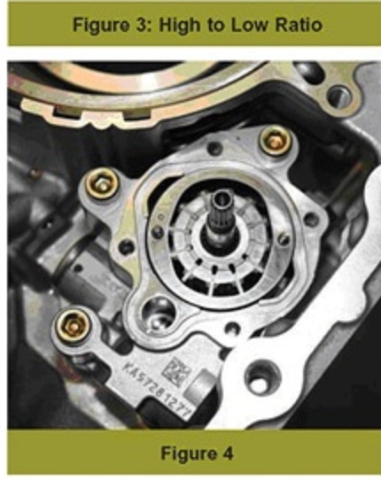

Рассмотрим клапан регулировки давления. Масляная помпа (рис.4)
способна вырабатывать давление вплоть до 70 bar, но не все элементы CVT требуют именно такого давления. Номинальное рабочче давление 55 bar. Регулятор давления снижает давление в магистрали до трех рабочих уровней:
1) 15 bar - максимум для сцеплений
2) 10 bar - максимум для гидротрансформатора
3) 4 bar - максимум для схем смазки и охлаждения

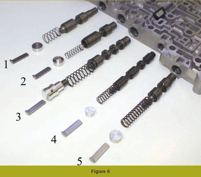

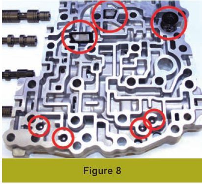

Корпус клапанов включает в себя ряд экранов и клапанов (рис.7 и
Клапан снижения давления уменьшает давление из магистрали до 1-15 bar, необходимого для муфт переключения режимов D/R. Давление выбирается необходимым из условия предотвращения проскальзывания пакетов фрикционов.

Электроника.

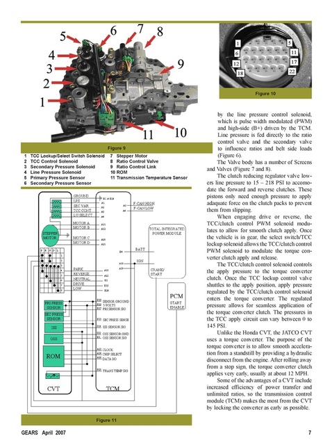

CVT имеет три соленоида, управляемых ШИМ (широтно-импульсной модуляцией): давления магистрали, давления вторичного шкива вариатора и гидротрансформатора. В добавок к ШИМ-управляемым электромагнитам, в CVT есть один соленоид с двумя рабочими положениями: "вкл" и "выкл" клапана блокировки гидротрансформатора (рис.9)
Соленоид давления магистрали управляется командами TCM. Его типичное сопротивление находится в пределах 3-9 Ом. В случае любой его неисправности предусмотрен широкий список кодов диагностики (DTC): P0746, P0962, P0963.
Управляющий соленоид давления вторичного шкива вариатора регулирует положение второго вариатора при помощи клапана давления. Этот клапан стравливает давление рабочей жидкости из вторичного шкива в момент переключения на пониженную "передачу". Т.к. от этого зависит правильное натяжение ремня, очень важно, чтобы этот соленоид и связанный с ним клапан работали корректно.

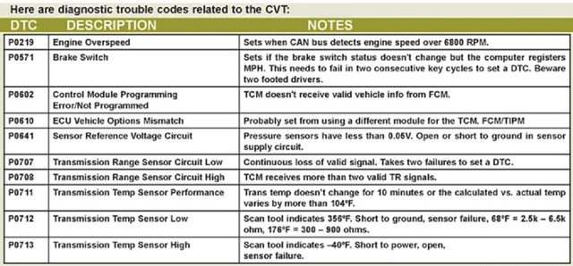

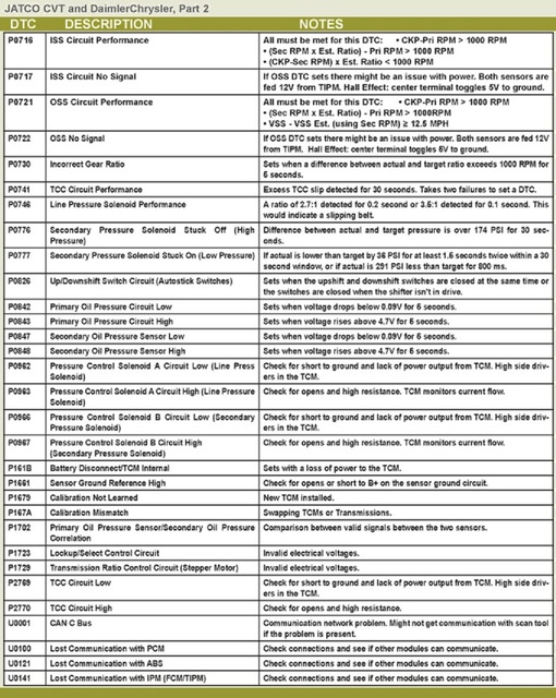

В случае неисправности в схеме вторичного вала вариатора преулсмотрены следующие коды ошибок: P0776, P0777, P0966 и P0967. Управляющий модуль (TCM) все время контролирует давление во вторичном шкиве. Если заданное и текущее значения давлений не совпадают, будет записан код диагностики (DTC).
Если рассмотреть приведенную электрическую схему , Вы можете заметить модуль ПЗУ (ROM). Этот чипсет запрограммирован при сборке трансмиссии и несет важную информацию о вариаторе и его гидравлической системе. Этот модуль ни в коем случае нельзя менять с любым таким же CVT. Он уникален для каждого экземпляра трансмиссии, с которой он поставляется. Если все-таки Вы решите заменить модуль ROM с другой вариаторной коробки, или поменяете модуль управления (TCM), будет выставлен код "ошибка калибровки" P167A. В таком случае необходима заводская рекалибровка TCM и ROM при помощи специального заводского оборудования.
При установке нового модуля TCM, будет установлен диагностический код DTC P1679 "не проведено обучение", который так-же требует рекалибровки при помощи заводского оборудования. В любом случае, очень важно сохранять оригинальный ROM вместе с самими железками блока трансмиссии, с которой он был выпущен.

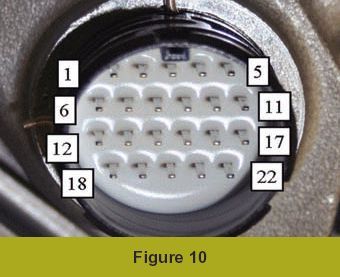

Электрический разъем трансмиссии CVT (рис.10)
имеет 22 контакта, но не все из них используются.

В предыдущем выпуске мы рассмотрели бесступенчатую трансмиссию фирмы JATCO, устанавливаемую с 2007 года на Jeep Compass, Patriot и Dodge Caliber. Изучили основные пути прохождения потока мощности через этот блок. В этой статье мы исследуем электронику и управляющие системы, используемые в ней. Начнем с блока клапанов.
Блок клапанов

Клапан регулировки давления в магистрали (рис.5)
определяет общее максимальное давление в трансмиссии. Все остальные давления преобразуются именно от него, что может составлять от 5 до 60 bar, в зависимости о текущий условий. Давление регулируется соленоидом магистрали, который управляется при помощи ШИМ от модуля управления трансмиссией (TCM). Давление магистрали идет прямо в управляющий клапан коэфф. передачи и вторичный клапан для изменения диаметров шкивов и нормализации нагрузки на ремень (рис.6).
При включении режима R или D, соленоид гидротрансформатора модулируется сигналом ШИМ для того, чтобы обеспечить плавное включение клапана. Если автомобиль находится в режиме D или R, широтно-импульсная модуляция (ШИМ) позволяет плавно управлять клапаном гидротрансформатора от режимов "включено" до "выключено".
Соленоид гидротрансформатора управляет приложенным к гидротрансформатору давлением. После того, как клапан гидротрансформатора перемещается в положение "включено", давление рабочей жидкости поступает в гидротрансформатор. Регулируемое давление позволяет ему плавно работать. Давление в гидротрансформаторе может меняться от 0 до 10 bar.
