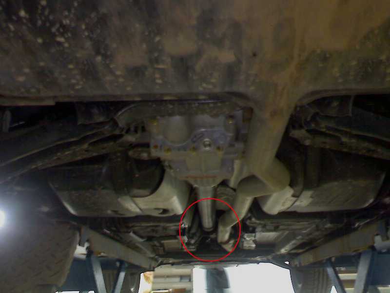

Сложно упрекнуть мастера в неправоте - эту "хрень" действительно беречь надо, во-первых потому что ее повреждение, а обычно это происходит "на пленэре", вдали от шума городского и его же сервиса, в большинстве случаев исключает движение на авто со скоростью превышающей тракторную, да и само движение сопровождается душераздирающими ударами по днищу. А во-вторых на нескольких мне известных паркетниках подвесной подшипник карданного вала ("хрень") и сам карданный вал - деталь поставляемая в ЗИП единым целым и официально по отдельности не ремонтируемая, а потому стоимость устранения последствий удара по подвесному (замена кардана в сборе на новыц) может составлять плюс-минус штуку баков. Интересно, к слову, как в этой части дела обстоят у крайслера - надо будет поинтересоваться у аутоводов, их статистика куда полнее патриотовской.
Вот еще фото "подвесного" патриота - забота разработчиков о нем просто умиляет. ИМХО прежде чем приложить силу к нему придется снести колено выпускного тракта и подрихтовать трюм вдумчиво (локация детали отмечена красным бубликом)

Согласен, что сам ПП глубоко упрятан, а вот нижний рычаг его крепления выведенный на внутренний доп. лонжнрон вызывает опасение в защищенности всего узла. Так и просится "мини-лыжа" в это место, да и еще обратите внимание на "голые" трубки ГУ сразу за передним подрамником. В прочем может быть это моя излишняя щепетильность, но она не дает покоя.

Вот, к примеру, реализация подвесного на туссане
по сравенению с патриотом - аж жалко, какой он беззащитный. Тем не менее большинство туссановодов уверенно и умеренно говнодавят на них и не заморачиваются по части защиты (хотя и грут - бывало дело).
Трубки - да, страшновато выглядят, хотя при движении "по ходу" они - в тени балки передней подвески, м.б. фактически, если не сдавать задом на свежие пеньки - ничего криминального. Да и свидетельств их повреждения ни "у нас", ни "у них" я вроде как не встречал, хотя могу ошибаться конечно.
А вот о чем очень жалею - о недоступности в России щитков на бензобак. Тем паче что посадочное место и крепеж под них присутствует на продаваемых здесь авто и дел-то ставить на час, но перспектива заказа в штатах этого железа делает само предприятие нецелесообразным - дороговато и долго.

Установка была начата с защиты бензобака. В шестигранное отверстие ставим гайку-заклепку
И вот этим инструментом разжимаем ее
Осталось две гайки-заклепки, которые расположены перед бензобаком, и к которым очень неудобный доступ. Но тут все просто – ставим защиту на один задний болт, наживляем гайку-заклепку на болт, вбиваем ее на место (проушины на защите позволяют это сделать) и затягиваем трещоткой с удлинителем.
Вместо этого болта с гайкой, в синем кружке, у нас стоит гайка-заклепка и в нее вкручен болт.

Здесь халява с гайками-заклепками не проходит, те, что есть, либо проваливаются, либо не влезают, а если обточить, то прокручиваются и не хотят разжиматься. Похоже, что зарубежные коллеги столкнулись с той же проблемой, но у них есть вот такие гайки:
В наших магазинах такого нет, поэтому будем строить сами. Берем круглую стальную гайку-заклепку М10, к ее фланцу привариваем кузовную шайбу с двумя отверстиями. Через них сверлим балку, и стальными тяговыми заклепками крепим получившуюся конструкцию.
После установки все должно выглядеть вот так:

А защита дифференциала - это в смысле защита картера многодисковой муфты в приводе задней оси?
Посмотрел фото защиты, установленной на патриот здесь:
http://www.poligonavto.com/foto.files/fotografii/Jeep%20Patriot.htm
Они при установке чекрыжили штатный пластиковый пыльник? Глядя на фото можно сделать вывод, что средняя часть пыльника вырезана....или он (пыльник) на бензопатах из трех частей состоит и среднюю просто сняли?
Re: Защита картера
фотографии защиты дифференциала есть?izZET пишет:Ставил защиту на моторный отсек и дифференциал
