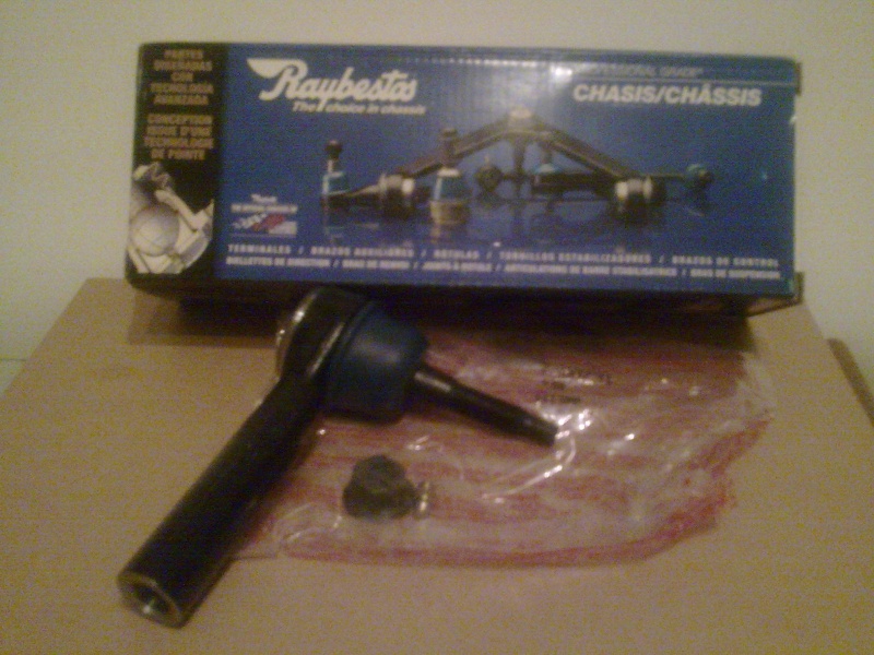

Рулевая у калиброводов:
Рулевая рейка, рулевые тяги и наконечники
________________________________________
Рулевая рейка в сборе - (рейка, тяги и наконечники присутствуют) узел готовый к установке
оригинальный номер
05105528AE
__________________________________________________
тяга рулевая - одинаковая на левую и правую стороны - ремкомплект, включающий в себя тягу, пыльник, два хомута и три втулки разной ширины.
оригинальный номер
68040224AA
наконечник рулевой - правый и левый одинаковые
оригинальный номер
05183761AB
аналоги
SIDEM 91032
Райбестос 401-1940
MOOG ES3537
неоригинальные наконечники MOOG и Райбестос шприцуются, MOOG имеет гайку под шплинт, шплинт прилагается.
оригинальный номер
05183761AB
аналоги
SIDEM 91032
Райбестос 401-1940
MOOG ES3537
