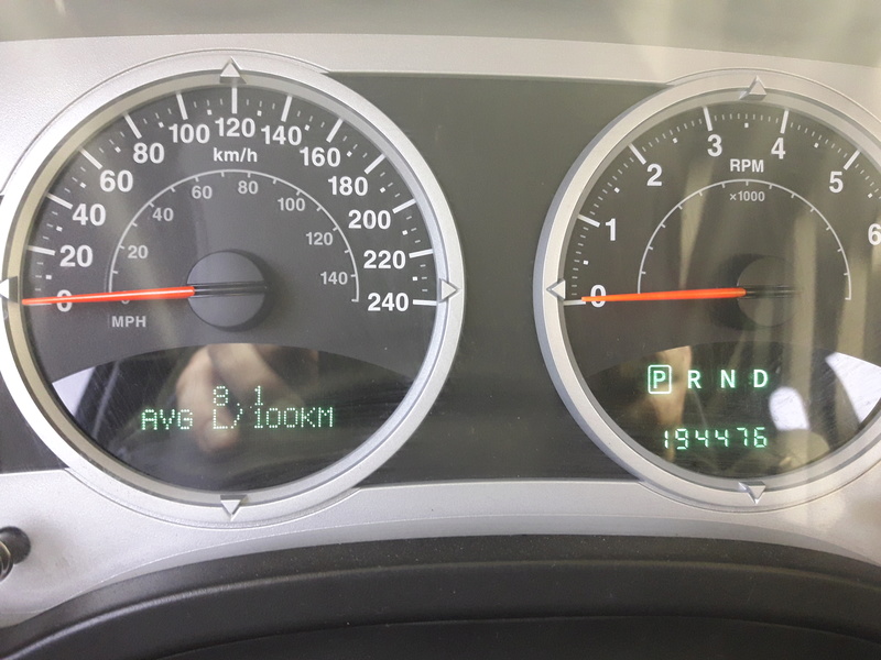

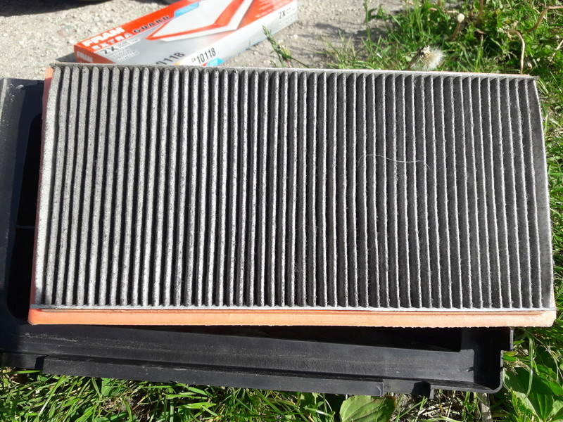

194 500 Замена масла в двигателе, замена воздушного фильтра и фильтра салона.
