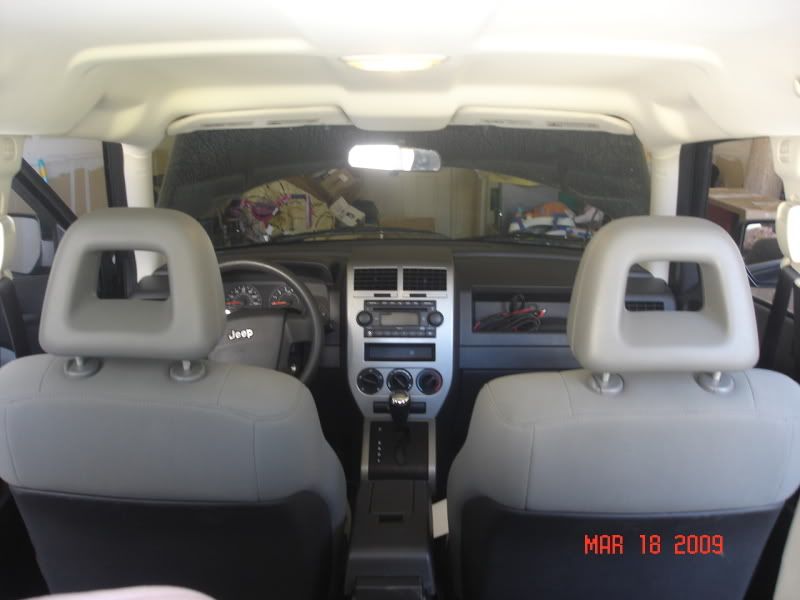

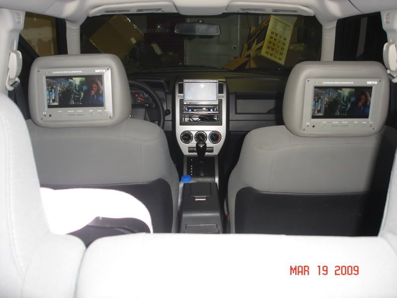

Музыка. Замена штатной "головы". Empty Установка DVD в панель + экраны в подголовники
Сообщение  JeepLiberty 16/10/2009, 08:36
Еще один умелец из штатов решил апгрейдить свое авто. По моему неплохо получилось.
До:
Музыка. Замена штатной "головы". DSC08326
После:
Музыка. Замена штатной "головы". DSC08379
Подробный рассказ (на англ.яз) как это было сделано самостоятельно с фото: http://www.jeeppatriot.com/forum/showthread.php?t=14686
