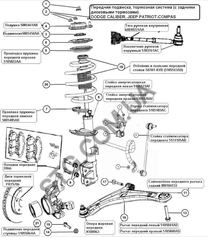

Коды элементов подвески. Оригинал.
Передняя подвеска:
Тяга рулевая внуренняя – 68040224AA
Наконечник рулевой наружный – 5183761AC
Отбойник и пыльник передней стойки – 5105543AD (SB101 KYB)
Отбойник амортизаторной стойки передней - 5171137AB
Стойка амортизаторная правая – 5105170AF, левая – 5105171AF
Стойка амортизаторная передняя левая - 5105175AG
Стойка амортизаторная передняя правая - 5105174AG
Стойка стабилизатора переднего – 5174185AB
Сайлентблок переднего рычага задний – MN184133
Втулка стабилизатора переднего – 5105103AC
Опора шаровая передняя – K500063
Рычаг передний левый – 5105041AD, правый - 5105040AD
Рычаг передний нижний левый - 5105041AF
Рычаг передний нижний правый джип патриот - 5105040AG
Подшипник передней ступицы – 5105586AA
Диск тормозной передний – PRT5706
Прокладка пружины передней, нижняя – 5085405 AB
Прокладка пружины передней, передняя – 5105822АА
Подушка – 5085461AB
Подшипник опорный передней стойки – 5085458AA
Колодки тормозные передние – 68035576AA
Опора стойки передней - 05085461AB

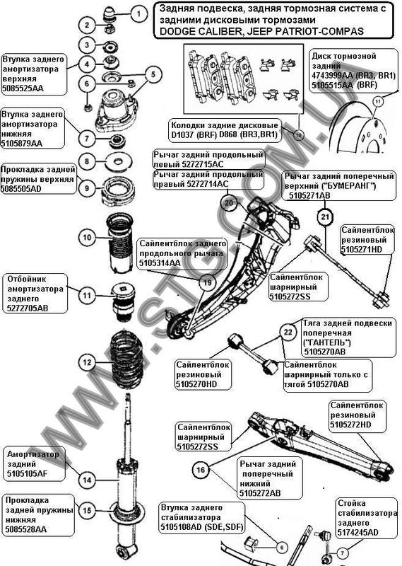

Задняя подвеска:
Диск тормозной задний – 4743999AA; 5105515AA
Рычаг задний поперечный верхний «Бумеранг» - 5105271AB
Сайлентблок шарнирный – 5105272SS
Сайлентблок резиновый – 5105271HD
Тяга задней подвески поперечная «Гантель» - 5105270AB
Тяга задней подвески поперечная верхняя - 5105271AB
Тяга продольная задней подвески левая - 5272715AD
Тяга продольная задней подвески правая -5272714AD
Сайлентблок резиновый (к «гантеле») – 5105270HD
Рычаг задний поперечный нижний – 5105272AB, к нему сайлентблок шарнирный - 5105272SS; к нему сайлентблок резиновый – 5105272HD
Втулка заднего стабилизатора – 5105108AD
Стойка стабилизатора заднего – 5174245AD
Втулка заднего амортизатора верхняя – 5085525AA
Втулка заднего амортизатора нижняя – 5105879AA
Прокладка задней пружины верхняя – 5085505AD
Отбойник амортизатора заднего – 5272705AB
Амортизатор задний – 5105105AF
Амортизатор задний Compas\PATRIOT 07-08 - 5105179AE
Прокладка задней пружины нижняя – 5085528AA
Рычаг задний продольный левый – 5272715AC; правый-5272714AC
Сайлентблок заднего продольного рычага – 5105314AA
Втулка верхняя задней амортиз стойки CALIBER/COMPAS - 5151286AA; 5085525AA
Втулка нижняя задней амортиз стойки CALIBER/COMPAS - 5105879AA

Сообщение jl в 25/5/2011, 14:05
Передняя подвеска:
Подушка – 5085461AB
Задняя подвеска:
Рулевая рейка.
Рулевая рейка в сборе - 05105528AE ; 05090004AD; 05090004AF; 5105046AD;
Тяга рулевая (правая,левая) - 68040224AA
Наконечник рулевой (правый, левый) - 05183761AB
Насос гидроусилителя руля - 5105048AC
Трансмиссия.
Привод передний левый со ШРУСами (производитель Cardone) - 60-3511
Привод передний правый со ШРУСами (производитель Cardone) - 60-3512
Сальник передней полуоси Mopar - 5189835AA
Фильтр АКПП без прокладки – Mopar - 5191890AA
