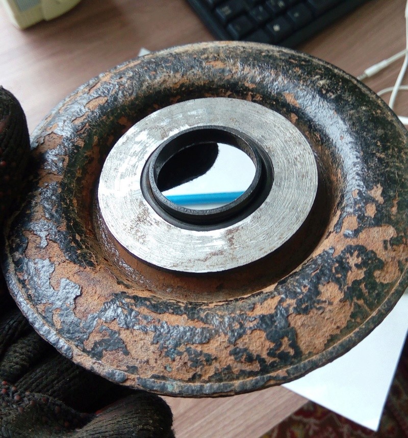

Скрип в стойках передних амортизаторов. 110
Скрип в стойках передних амортизаторов. 210
Тоже присутствовал стук пружин при повороте.
На днях перебирал подвеску и вроде обнаружил причину:
Чашка пружины имеет выступающий вверх бортик. На фото - на этом бортике виден износ от неподвижного кольца опорного подшипника. Варианты решения были: сточить этот бортик нафиг, или поставить шайбу, чтобы не давать бортику глубоко входить в подшипник. В итоге поставил шайбу толщиной 4,5 мм, внутренний диаметр 38 мм, внешний - 58 мм (что нашлось..). Внутреннее отверстие было чуть больше (нужно 36 мм), пришлось поставить твердое резиновое колечко толщиной 1 мм. Опорный подшипник смазал.
Стук пружин ушел, руль стал полегче.
