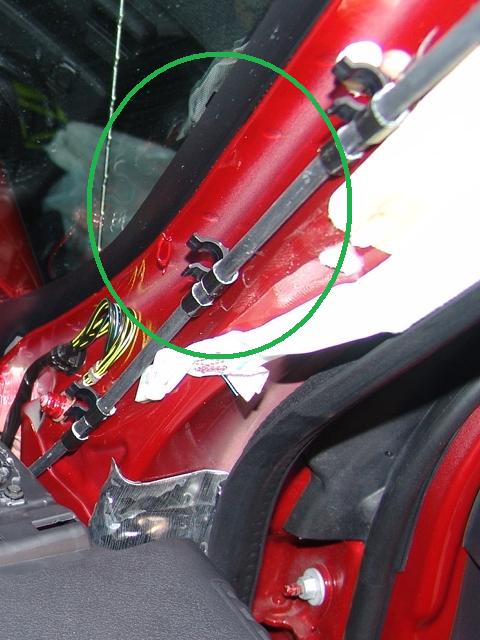

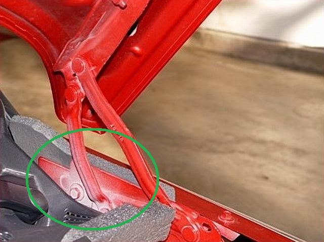

Для начала - фото непрокрасов авто, по заявлениям производителей являющихся не недостатком, а следствием особенностей техпроцесса покраски.
Кузов. Качество покраски. 111
Кузов. Качество покраски. 211
Кузов. Качество покраски. 311
Кузов. Качество покраски. 411
Кузов. Качество покраски. 511
Кузов. Качество покраски. 610

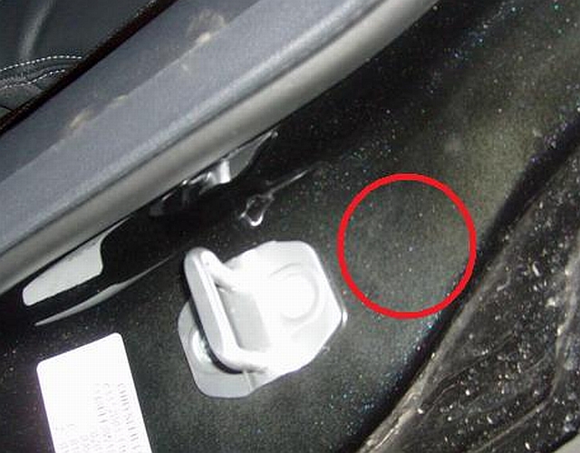

Кузов. Качество покраски. Empty непрокрас дверей и кузова
Сообщение  Liberman 21/10/2008, 06:43
Кузов. Качество покраски. Dddunn10Кузов. Качество покраски. Dddunn11Кузов. Качество покраски. Dddunn12Кузов. Качество покраски. Dddunn13Кузов. Качество покраски. Dnddd_10
Я думаю , что это НЕ норма.

Сообщение  Liberman 21/10/2008, 09:08
непрокрас на кузове около петли такой же как на дверях.
на самом деле непрокрасов на кузове больше только при фотографировании отсвечивает вспышка и не передать реальной картины.
насколько я понимаю покраска на либерти -это
1 слой грунт
2 слой краска
3 слой лак
так вот у меня то грунт+лак, то грунт+краска, то просто краска.
Кузов. Качество покраски. Nndddd10Кузов. Качество покраски. Nndddd11

Потратил полчаса и оценил как на моем авто лежит краска в местах, зафиксированных выше на фото уважаемого Liberman
Скажу сразу, что ни в проемах дверей (в т.ч. и у ответной части замка) ни на средней стойке заметных невооруженным глазом при искусственном освещении в гараже изьянов я не нашел, все выглядит примерно так:
Кузов. Качество покраски. 611
А с рамками передних дверей ситуация несколько иная:
Кузов. Качество покраски. 113
Начиная с места, примыкающего к зеркалу заднего вида, если оттянуть резиновый уплотнитель двери на пару сантиметров, можно наблюдать светлый грунт, запыленный финишной темной краской (красная зона на фото).
Кузов. Качество покраски. 212
Далее, примерно на середине восходящей полки рамки двери укрывание грунта финишной краской увеличивается, и первый просматривается как редкие белые точки (желтая зона на фото)
На горизонтальной полке двери краска лежит практически без замечаний (зеленая зона на фото)
Кузов. Качество покраски. 510
Еще раз уточню: проблемные (ИМХО - больше с эстетической точки зрения, т.к. голого металла я не нашел, везде грунт) участки - под уплотнителем. Открытые взгляду поверхности замечаний не вызывают.
