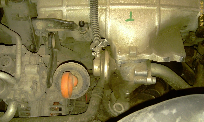

Есть такая проблема и на моем жипе, ошибка одна передув, причину стоит искать в вакумных трубочках, а особенно в той которая подходит к клапану на впускном коллекторе, я просто натянул хомутик.
Результат = раньше вырубало на 150 км/ч, теперь на 175 ))

Можно подробней описать ту трубочку где ставится хомутик? Я на выходных посмотрю где и что стоит и подходит на колектор. А меня уже напугали что может быть проблема в турбине и еще была ошибка на расходомере воздуха. Сказали что может быть датчик расхода борохлит, хотя я сегодня пробывал разогнать до 175км. и ничего не отсекало. Машина идет хорошо и еще просит поддать газку......... Правда после того случая не рискнул. Да и зачем такая скорость, попадешь.... права заберут точно. Но если можно, повторюсь напиши подробней что и где? hfljcnm

Сообщение  Robert 19/4/2011, 15:52
https://redcdn.net/ihimizer/i/imag0032sd.jpg/

Сообщение  Владимир Таранов 19/4/2011, 16:03
Спасибо большое за фотку, все посмотрел и понял. У себя сегодня попробую сделать. jeep

Сообщение  Владимир Таранов 20/4/2011, 09:35
Привет друзья Патриоты !!
Знаешь, поставил хомут на этот вакум.... и результат налицо! Что странно вот та трубочка она почти не держаласт на вакуме, я без всяких усилий снял ее поставил хомутик и пробовал при разгоне, пропал провал и машина по другому набирает обороты. Значит там был подсос воздуха. Большое спасибо за совет, все получилось! Very Happy

Сообщение  Robert 20/4/2011, 10:33
Рад помочь, а мне из-за этого хомутика турбину поменяли по гарантии))

Сообщение  Владимир Таранов 20/4/2011, 14:36
Знаешь, на столько изменилась работа мотора....... Я только что приехал с работы и пробовал разогнать до 100 на 3 передаче, что интересно раньше разгон был туповат+ непонятные провалы. Сейчас ничего нет, разгон ровный. Что касается отсечки на скорости больше пробовать небуду. Это лишнее. Достаточно того что она выдает сейчас. Подскажи , где можно посмотреть по подвеске, перед зад. Я имею ввиду снятие и установка. Дело в том что я не ездил на такой машинке раньше и немогу понять ,это подвеска такая жесткая или много ямок на асфальте. Подстукивает где то.На диагностике смотрели ничего не нашли.Думаю владельцы Патриотов правы, что все надо смотреть самому и не доверять сервисникам. Если есть какя инфа по подвеске подкиньте. Спасибо. Всем удачки и ровных дорог. jeep
