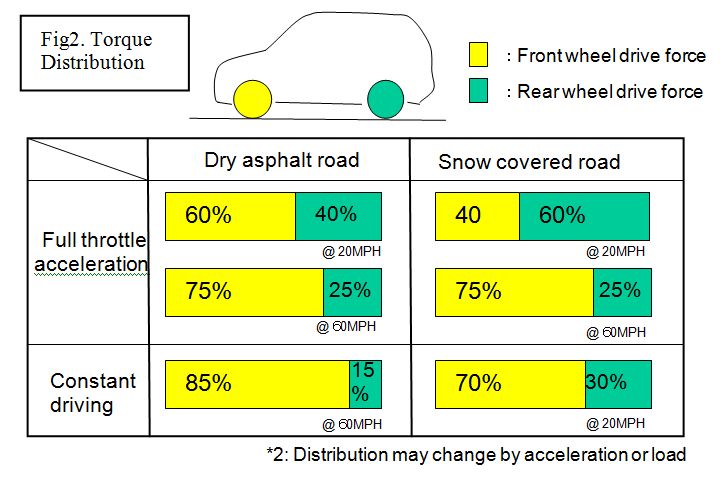

Крайслер почему-то жабится в обнародовании честной инфы на счет алгоритма работы ПП патриота/компасса, но, держа в уме их кроссплатформенность с мицу, ИМХО схему раздачи мометнов по осям последнего аутлендера можно считать применимой и для американцев (но относительно конкретных чисел такой уверенности конечно нет.
Мицубишевская инфа выглядет так:

ПС исключая, конечно, режим "все только вперед"
