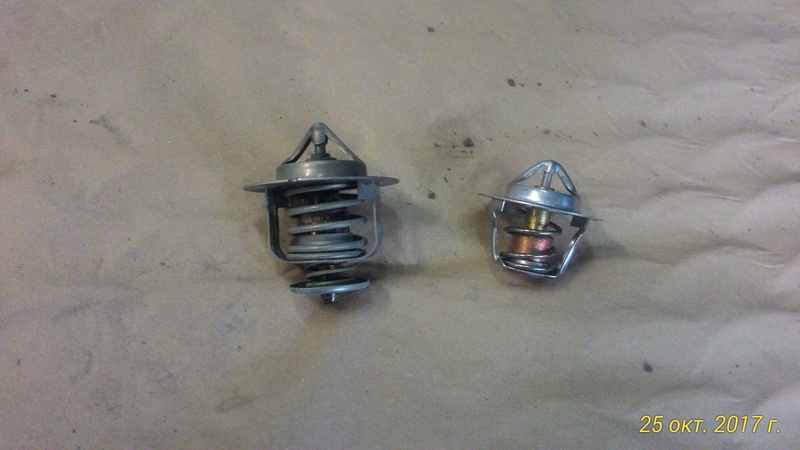

Сообщение  moidrugdimon 5/11/2017, 08:30
Заказал аналог MV55111017AB, около 600 руб и был "счастлив" когда снял родной и увидел два абсолютно разных термостата
Термостат - два вида ! как разобраться ? P_201710
Термостат - два вида ! как разобраться ? P_201711
Термостат - два вида ! как разобраться ? P_201712
родной вдвое больше и диаметр родного 54мм, у заменителя 46мм Sad
Кто сталкивался с этим вопросом ? Что-то очень не хочется потратить на оригинал под две тысячи и увидеть что он тоже "недорос" на пару мм ? Shocked

Сообщение  escudovod1972 7/11/2017, 12:15
Всё правильно. У нас в системе 2 термостата (каждый на свою температуру).
Который большой открывает контур на радиатор охлаждения. Который малый - регулирует поток на контур печки. Посмотри тему про блок термостатов.

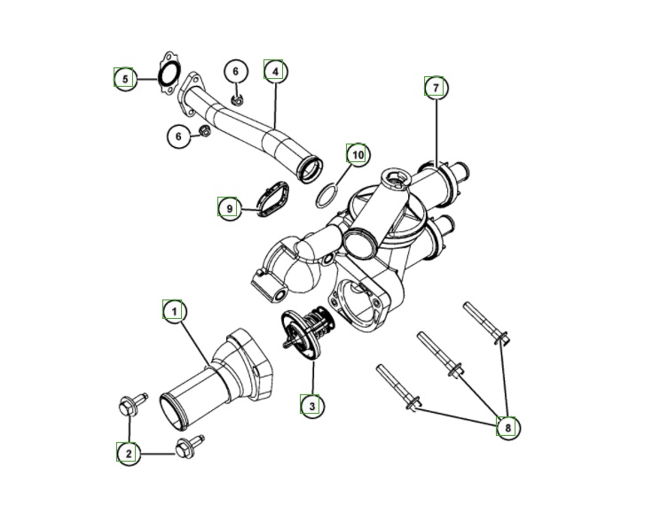

Сообщение  escudovod1972 8/11/2017, 02:31
Да... с поисковым движком здесь (на хостинге) труба...
ссылкО http://www.jeepliberty.biz/t2747-topic
Смотри на фотке взрыв-схему блока термостата

Если собрались менять термостаты, то помимо самих термостатов вам нужно заменить:
1. Крышку заливную. (вероятно её клапан давно умер, и сброса давления/выход воздуха не происходит...).  Из за неисправной крышки много неприятных вещей происходит...
2. Прокладки овальную + круглую блока термостатов (9 и 10 на картинке выше). Ну и до кучи 5.
Дело это грязное, т.к. ОЖ полностью не стекает через сливную пробку в радиаторе...
Английские сервис-манулы и русскоязычная инструкция на Калибер (брат-близнец) см тут:
http://www.jeepliberty.biz/t507-topic#29800
