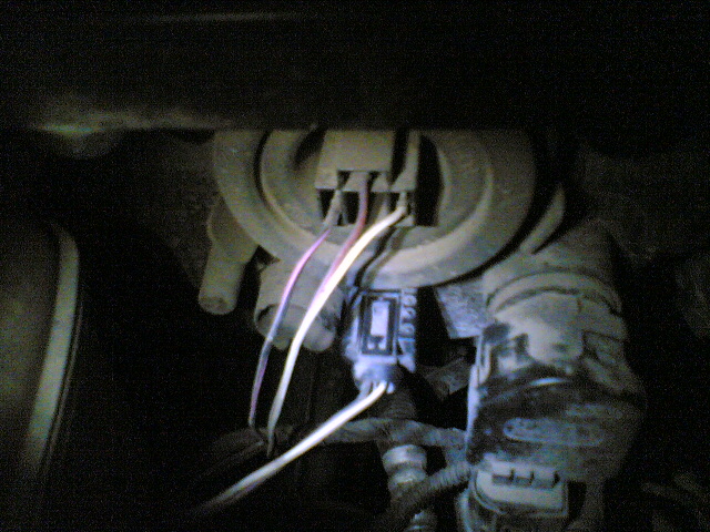

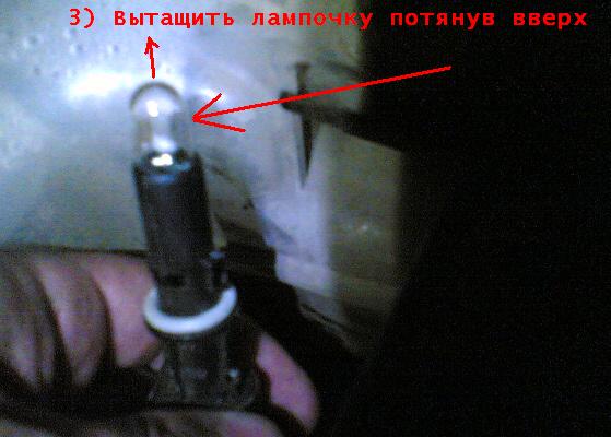

Тоже вчера перегорела правая передняя лампа габаритов. Самостоятельная замена по времени занимает не более минуты, все просто и удобно.Небольшой фотоотчет (ссори за качество, фото делал на телефон поздно вечером):
Вид на фару со стороны двигателя:
Замены ламп наружней световой сигнализации и освещения.  N_410
Процесс замены:
Замены ламп наружней световой сигнализации и освещения.  N_110

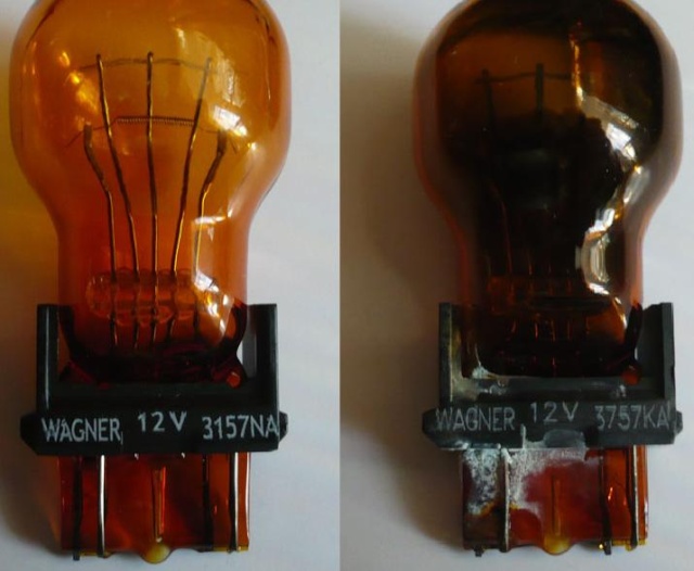

Колба лампы габаритов:
Замены ламп наружней световой сигнализации и освещения.  24092010
Замены ламп наружней световой сигнализации и освещения.  N_210
Лампу на замену,тип которой указан в мануале 3157NAK найти не удалось в ближайших магазинах,они про такие даже не слышали (згоревшую лампу вечером на фотоаппарат сфоткаю и выложу). Поставил BOSCH W5W 12V SW
Замены ламп наружней световой сигнализации и освещения.  N_310

Замены ламп наружней световой сигнализации и освещения.  Empty Замена лампы переднего поворотника
Сообщение  Tierr 16/11/2009, 14:40
Перегорел у меня передний-правый поворотник. Долгая история, что это вызвало.
Суть в том, что решил я до него добраться самостоятельно - нашел англоязычную инструкцию - отогнал машину в гараж, снял колесо, кожух, сунулся под крыло - а до поворотника-то и не добраться - мешает металлическая перегородка...только до противотуманок. Получается, что для смены лампочки в поворотнике нужно снимать крыло?
Подскажите, если кто сталкивался.

Сообщение  Алекс_Л 18/11/2009, 13:16
Уважаемые коллеги, просьба подсказать, как снимается разъем (штекер)лампы головного света у Компаса для ее замены, т.к. инструкция в мануале не соответствует конструкции фары. В этом разъеме снизу есть прорезь, в прорези слева виден какой-то белый язычок (видимо, для нажатия каким-то приспособлением, но отверткамии т.п. не получилось)...
Алекс_Л
Количество сообщений : 4
Дата регистрации : 2009-11-18
Замены ламп наружней световой сигнализации и освещения.  Empty Re: Замены ламп наружней световой сигнализации и освещения.
Сообщение  frus 19/11/2009, 11:46
Там всего лишь прижимная скоба из проволоки. Ее надо открыть (отщелкнуть) и все. Лампу просто потянуть.
frus
frus
Количество сообщений : 18
Дата регистрации : 2009-02-20
Сообщение  mvmvm 20/11/2009, 08:43
в первый раз тоже долго мучался. в инструкции бред написан.
короче:
1. снимаете резиновую заглушку от грязи.
2. дальше снимается разъем (штекер)лампы головного света, простым вытягиванием, там НЕТ язычка, она сидит просто на силе трения (если так можно вырозиться). Но сидит очень крепко!!!Я первый раз тоже думал там защелка есть и т.п. Боялся сломать. Но неоднократная замена показалы, что хоть усилие и сильное для выдергивания но никчему страшному не приводит!
3. дальше видна лампа и проволочно-клипсовое крепление, которое легко и интуитивно отстегивается.
P.S. у меня компасс европеец и замена составляет 2-3мин.

Tierr пишет:Перегорел у меня передний-правый поворотник. Долгая история, что это вызвало.
Крыло снимать не нужно есть прорезь куда спокойно помещается рука Smile Колесо тоже снимать не стал.
История простая: перегорела лампа правого переднего поворотника. Залез в руководство пользователя и посмотрел какие лампы ставятся, мануал гласил 3157NAK, которые и были куплены. Как писал ранее ув. Liberman руководству не стоит верить, лампа которая стояла изначально имела обозначение 3757 КА, разницу покажу ниже, ну а начну с процесса замены:

Вытащив перегоревшую лампу увидел, что от влаги контакты цоколя и лампы окислились (поворотник с весны "потел", посмотрим что будет после профилактики и сушки), пришлось их зачистить, благо размеры позволяют сделать это легко:

Теперь о лампах поворотника. Как писал выше, мануал утверждает, что установлены лампы 3157NAK, но замененная лампа имеет обознчение 3757КА по размерам и характеристикам на первый взгляд разницы нет:
Замены ламп наружней световой сигнализации и освещения.  310
Вот только когда я попытался вставить новую, у меня ничего не вышло. Появилось сомнение, что не сломал ли я контакты когда их чистил. Визуальный осмотр показал, что контакты целые, а вот осмотр ламп с "торца" показал следующее:
Замены ламп наружней световой сигнализации и освещения.  210
Пришлось немного аккуратно поработать ножичком с пазами лампы, чтоб они совпали с пазами цоколя. Спустя пару минут новая лампа заняла место перегоревшей и показала свою полную работоспособность.
