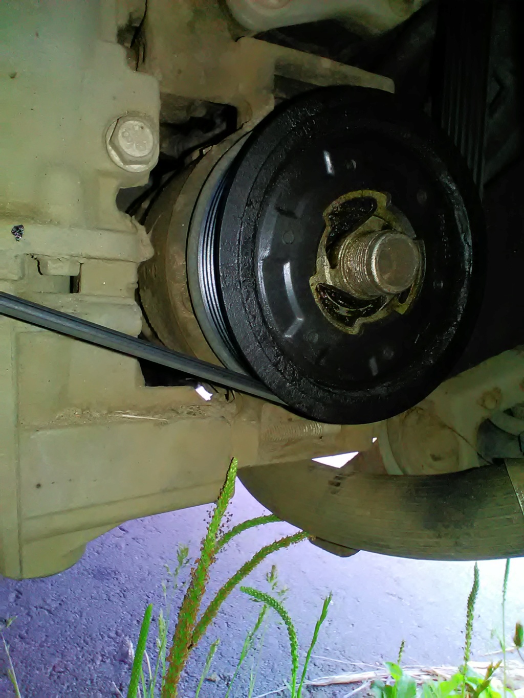

Друзья, извините, может, тпулю - но такой вот вопрос. Не нашел ответа, поэтому завел тему.
Должна ли крутиться передняя крышка муфты кондиционера вместе с подпишником, при выключенном кондиционере? Меня в сервисе уверяют, что не должна, а у меня крутится. При этом кондей холодит, все ок. Может, разводят?
Правда, из подшипика исходит дребезжащий звук.

Не совсем понятно, какая крышка крутится)
Шкив должен вращаться свободно, как только муфта включается-вращаться будет с сопротивлением, т.к. подключается крыльчатка помпы.
Если кондей работает, то не парься.

Спасибо за ответ! Имел в виду вот эту черную пластину на переднем плане фото, самую первую. Мастера убеждают, что, образно говоря, должна крутиться серединка, а передняя пластина неподвижна. Она начинает вращаться со всей муфтой вместо, когда включается кондиционер.
Смотрел видео, как на дпругих авто - да, платина неподвижна. Всключается кондей - закрутилась. Возможно, в нашем случае немного все по-другому?

Не разбирался с нашей системой, но если это прижимная пластина,то мож так и есть. Проверь - скинь клеммы с компрессора и трогай дефлекторы-какой воздух.
Мож у тебя кондей включен всегда))) Ну или на включенную смотришь)

Прижимная муфта вращается вместе со шкивом. Другими словами кондер работает постоянно.

Вот у вас резьбу видно на неё у меня крышка накручена, при работе двигателя крышка вращается.Павел Гомель пишет:Друзья, извините, может, тпулю - но такой вот вопрос. Не нашел ответа, поэтому завел тему.

Друзья, спасибо большое. Как я в итоге понял, прижимная пластина, крышка должна вращаться постоянно, даже если кондей выключен и обдув стекол тоже. Все верно? Правда, не могу понять, почему так )

Вы глубоко заблуждаетесь. Этой кнопкой * вы активируете клапан работы кондиционера. А сам вал с поршнями, шкивом и муфтой крутятся постоянно при запуске. Вы возможно путаете с электромагнитной муфтой?Дмитрий_Николаевич пишет:Муфта включается при принудительном нажатии на кнопку * на панели или когда поток направляешь на стекло/стекло-ноги. Когда она работает-слышно.Borodach пишет:Прижимная муфта вращается вместе со шкивом. Другими словами кондер работает постоянно.

Совершенно верно ты понял. У нас компрессор с постоянным вращением. На более свежих идут с электромагнитной муфтой, у них вращение компрессора начинается только после активации с кнопки в салоне авто.Павел Гомель пишет:Друзья, спасибо большое. Как я в итоге понял, прижимная пластина, крышка должна вращаться постоянно, даже если кондей выключен и обдув стекол тоже. Все верно? Правда, не могу понять, почему так )

Вот как, спасибо! Тогда вопрос такой: если шкив (или подпишник - грубо говоря все это кольцо, которое приводится в движение ремнем), дребезжит, то что именно нужно поменять? Или вообще лучше не лезть туда, пока кондей хорошо работает?

Сними ремень и покрути шкив (свободно ли крутится, без закусывания), пошатай шкив на наличия люфта, крутани шкив и послушай есть ли шум от подшипника.Павел Гомель пишет:Вот как, спасибо! Тогда вопрос такой: если шкив (или подпишник - грубо говоря все это кольцо, которое приводится в движение ремнем), дребезжит, то что именно нужно поменять? Или вообще лучше не лезть туда, пока кондей хорошо работает?
