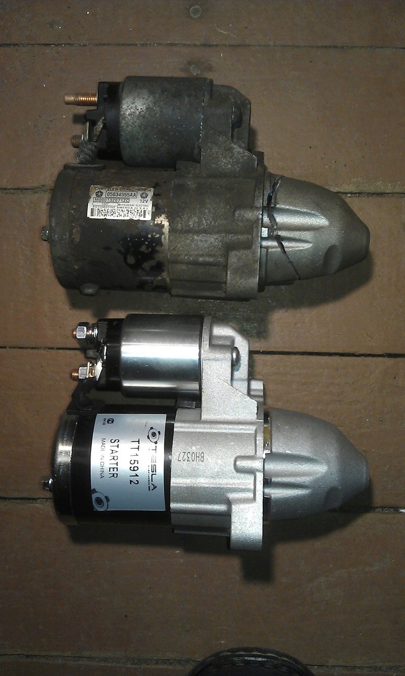

Всем доброго дня!
Сегодня пришлось заменить стартер, решил поделиться опытом.
Началось с того, что меяц назад при запуске появился посторнний звенящий звук. Иногда явный иногда нет.
В очередной раз машина не завелась. Стартер вращался с громким звоном.
Вскрытие показало: раскололась маска.
Стартер, замена Imag4110
Само снятие стартера оказалось не таким страшным. Час времяни не торопясь.
Предварительно снимаем корпус воздушного фильтра, воздушный патрубок, аккумулятор и его опору и дроссельную заслонку.
Стартер, замена Imag4111
Заодно заслонку можно почистить. Использовал для этого средство для раскоксовки Mitsubishi Shumma.
Это злая штука, нагар отваливается минут за десять с легким шипением.
Стартер, замена Imag4112
Вместо оригинального стартера 05034555АА заказал аналог TESLA ТТ15912.
Визуальн они почти не отличимы.
Оригинал можно еще починить, может найду маску от него.
Стартер, замена Imag4113
Кстати шестеренки на стартере и на маховике оказались в хорошем состоянии.
Стартер, замена Imag4115
Дальше все собираем. Следим, чтобы в воздухозаборник грязь не попадала.
Моторчик завелся сразу с полоборота. Это порадовало.
