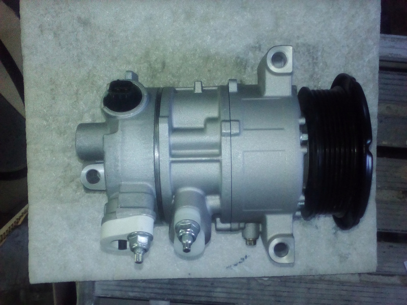

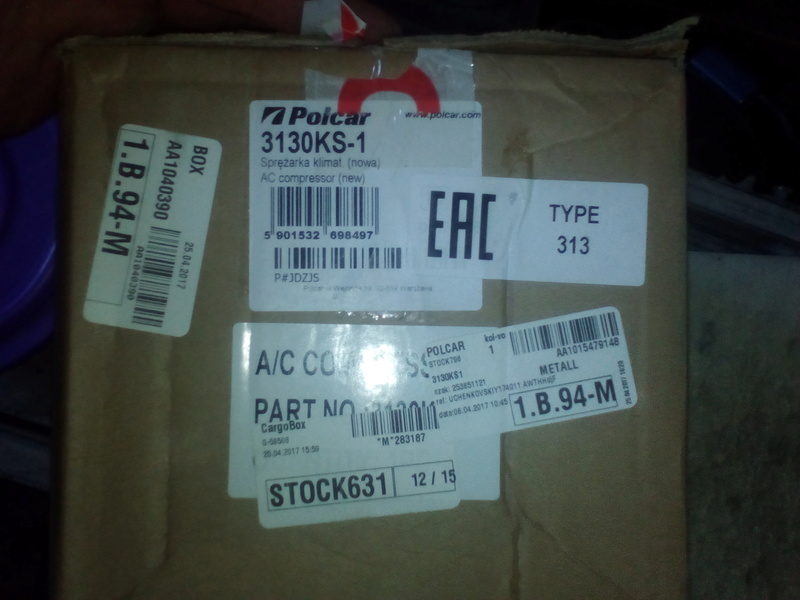

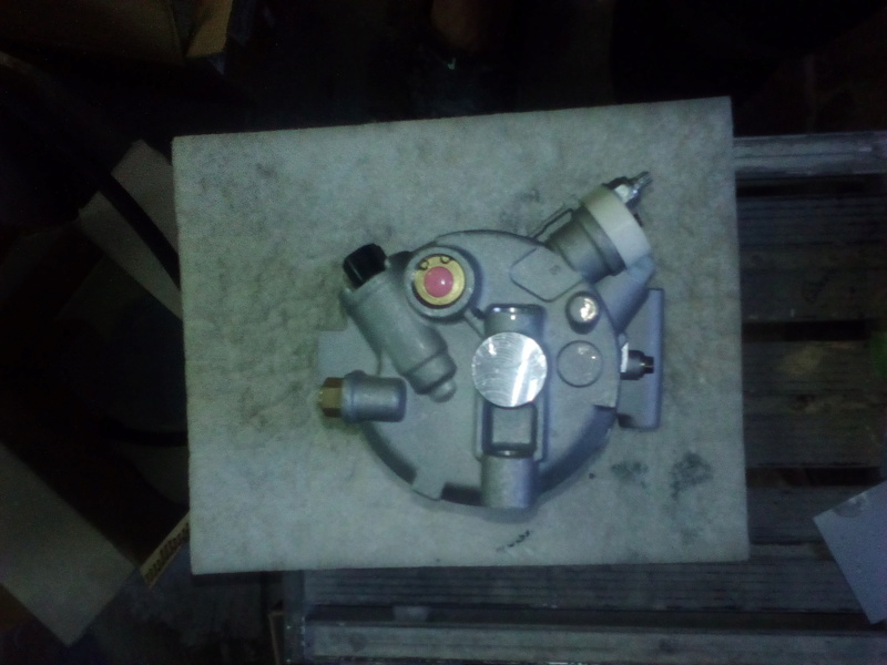

Коллеги, радостная новость для тех кого "душит жаба" отдавать 30 тыщ за америкосовский компрессор ! Поляки пришли на помощь, фирма POLCAR !
Сегодня вечером забрал это чудо, обошлось в 16000 руб, на днях установлю.
Кто пользовался товаром данной фирмы ? Огорчите или может порадуете комментариями о качестве данной конторки ?Бюджетный компрессор кондиционера Img_2010

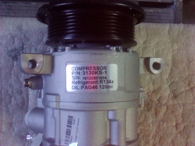

Номерочек 3130KS-1, да и на самой наклейке он виден Very Happy

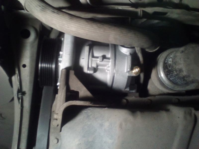

Встал на свои места как настоящий  Laughing
Бюджетный компрессор кондиционера Img_2018
И ещё одна подсказка как продлить срок службы нашего компрессора: скручиваем "демпферную муфту" вместе с железной защитой и вуаля - шкив крутится, а поршеньки отдыхают ! Very Happy Процедура проводится не снимая компрессора, скидываем ремень, берём головку на 7, держим ею ось и вращаем железную защиту против часовой стрелки. Затем извлекаем резиночки, дабы не просрать их ложим аккуратненько в баночку из под детского питания и ставим в подстаканник, далее придумываем с помощью штангеля и циркуля  какую-нибудь защиту внутрь шкива что бы не засирался  (можно из пластиковой крышки для банок, или для закруток например) и прикручиваем её гаечкой ! Очень актуально сие будет для северных регионов, где месяцев девять кондей вообще не нужен. Бюджетный компрессор кондиционера Img_2019
