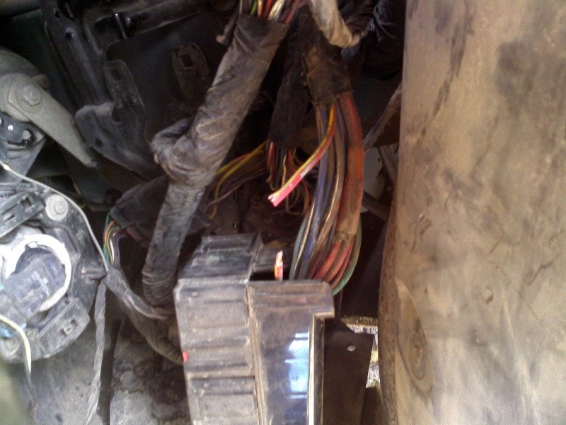

Всем здравствуйте! Сегодня по совету форумчан снял левый подкрылок и добрался до блока реле.
Поломка была выявлена сразу ввиде окисленного провода идущего к блоку реле. Соединил временно  провод клемником, теперь доеду до дома  и там его перепаяю. Машина завелась. Спасибо всем за советы .Фото моего ремонта ниже.
Не заводится Либерти 2.4 Dodd_d10
