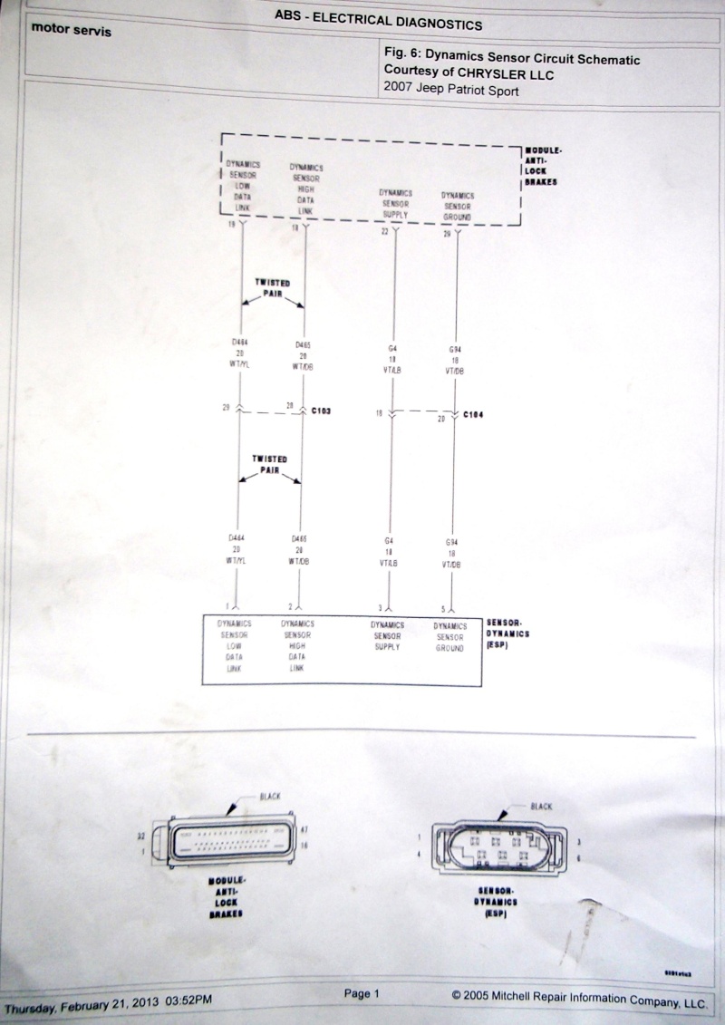

Машинка уже показала свой норов, отказал датчик ускорения, засветились лампочки абс и есп.
Заехал на диагностику, ошибка связи блока абс и датчика ускорения, попросил распечатать схему,засучил рукава и нашёл провод, который звонился через сопротивление.Провод продублировал, откусив нерабочий, лампочки на панели погасли. Всё про всё обошлось в 20дол. и два часа времени.

Далее берём любой тестер и прозваниваем провода по схеме(на фото). В моём случае был оборван провод питания, который и продублировал. Но перед этим обрезал провод виновник с двух сторон, ведь он теоретически мог закоротить на массу.
