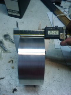

Исходно поставляется такой вот комплект:
Результат применения выглядит так:
Есть фотоотчет самостоятельной установки этого кита, сделанный одним из пиндопатриотеров. Коль скоро интересен будет - выложу.

Да, с плашками по началу была проблема. С плашками одной из контор - ПРО, в сети даже вывешивались несколько фото погнутых, корродировавших плашек. Рокироадный комплект, вроде бы не страдал этим комплексом изначально. ПРОшники же изменили конструкцию (наварили косынки, сделали полку) и плашка окрепла.
Re: Подвеска. Лифтинг.
Вот "старая" тема с деформацией ПРОшных
А вот так они решили проблему, в новых комплектах - такие детали, ониже рассылаются владельцам, приобретшим "старые" (своеобразный рекалл)
Вроде бы этот ход проблему у комплектов ПРО решил.

Строго говоря выше приведенные киты - все за два дюйма.
А вот пришедшийся здесь по сердцу многим дюймовый кит - дело, видимо, элементарной "проставки" без замены тяг и доп.плашек.
Особого влияния на работу стойки она "проставка" оказать не должна, т.к. шток будет работать на тех же участках (проставка влупается на стойку "в сборе"), сходы-развалы потом ясен-красен выставляется по новой.
А вот как быть с пальцами рулевый-стабилизаторов и пр.? Пиндосский сайт, к сожалению, в силу слабой популярности у них такого "мизерного" лифтинга, статистикой отказов на сколь-нибудь серьезном пробеге не богат.
У кого, уважаемые форумчане, есть мысли или инфа по данному поводу?
