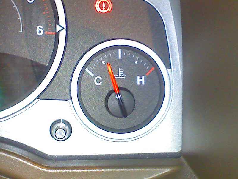

Уважаемые коллеги.
Озадачился вот чем: несколько часов провел в поездках по прохладному (-1с)ночному (т.е. свободному от пробок и затыков) городу и обратил внимание, что стрелка индикатора t ОЖ не поднимается выше положения, показанного на фото
Температура ОЖ. ДИЗЕЛЬ. 118
Отсюда два вопросе:
1) Владельцы дизелей - какое положение у вас занимает эта стрелка в среднестатистическом прогретом режиме?
2) Есть ли у Вас идеи - какие цифровые (пусть и приблизительные) величины t ОЖ можно ассоциировать с анонимными рисками обсуждаемого индикатора?

Примерно так же это когда не очень долго едишь до 1 часа да ещё и в пробке стоишь. Думаю это около 70 градусов

у меня такое положение ( дизель) держится в течение 40-50 мин. ПОтом н аполтора деления теплее. Если крутить как следуетSmile, то полделения не доходит до середины. Предполагаю, что по прохладному городу вы ехали очень неторопливоSmile. в условиях жары (+25-30) короче время прогрева до указанной температуры, дальше она стабильно держится).

С наступлением холодов мой дизель, каким бы странным это ни казалось на первый взгляд, стал прогреваться (согласно индикатору t) быстрее и до более высоких температур.
Вот фото, на котором хорошо видна и t окр.среды, и положение стрелки индикатора t ОЖ. Поездка такому прогреву предшествовала чуть менее, чем получасовая. Город. Сорости строго в рамках закона.
Температура ОЖ. ДИЗЕЛЬ. 65672823mu6 Температура ОЖ. ДИЗЕЛЬ. W800
Чем обьяснить такой забавный финт? Не знаю наверняка. ИМХО это - следствие изменения алгоритма работы двигателя, произошедшего вследствии похолодания. Типа какойнить режим "холодная зима нах" в мозгах движки включился.

Да, похоже чуть повышенная частота ХХ и (возможно, как следствие) повышенная T ОЖ, сопряженный со всем этим ускоренный прогрев дизеля от фоккера - следствие пониженной Т окр. воздуха. У меня потеплело до +2 и все вернулось на "круги своя". Индикатор Т ОЖ - не больше четверти шкалы , обороты ХХ - 1000 или ок. того.
ИМХО 0 гр. цельсия - гранца, которая так влияет на мосК дизеля Smile

Пробежал сегодня под 700 км на средней скорости по ЖПС 89 км при температуре ОС 15 - 26 градусов ниже нуля (уже писал в теме про отопитель). Спуски-подьемы. Однако стрелка индикатора Т двигла так и не перешагнула рубежа, продемонстрированного на фото. Похоже, что зимой прогреть дизельное авто сильнее у меня просто нет шансов.

ИМХО тогда (я не припомню, что бы на форуме кто-то говорил о более выскоих показаниях индикатора) есть веские основания полагать, что это значение (одно деление до 12) соответствует стандартным для дизельного двигла рабочим 85-90 градусам цельсия (ОЖ).
Жалко что прикладного значения это "открытие" имеет ничтожно мало. Чтобы оценивать Т ОЖ в промежуточных режима, а главное, в аварийных случаях, степень перегрева, нужна еще и вторая опорная величина - цена деления прибора. Вот как ее определить - х.з. Нужно достоверное знание об еще одном значении Т и соответствующем ему положении стрелки, а там - щитать риски, делить.
