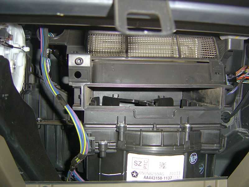

Общий вид после демонтажа крышки перчаточного ящика и фильтра.
Самостоятельная замена фильтра салона. P111
При проведении работ соблюдайте разумную осторожность - прямо над операционной зоной контакты пиропатрона фронтальной подушки безопасности переднего пассажира.
