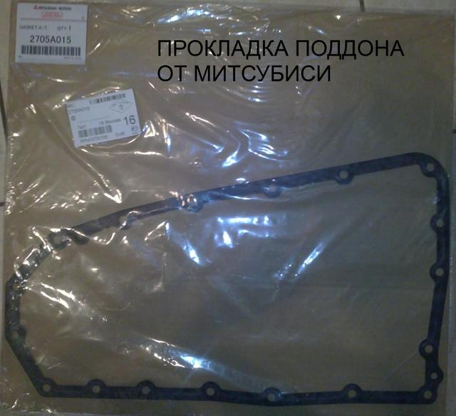

Прокладка поддона от Митсубиси Оутлендер № 2705A015 - 400 р.

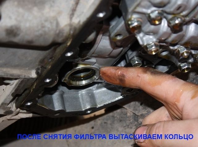

3. Откручиваем и снимаем фильтр грубой очистки и смотрим, что бы не осталась уплотнительная резинка в отверстии для фильтра. Я вытаскивал резинку из отверстия пальцем.

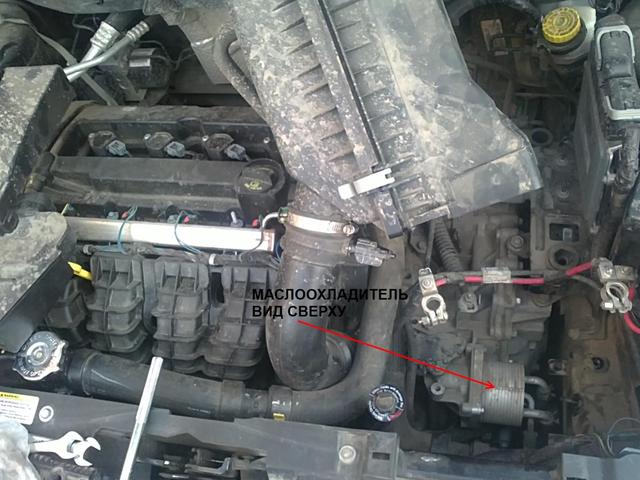

5. Для замены фильтра маслоохладителя открываем капот и снимаем аккумулятор.
6. Откручиваем площадку на которой стоит аккумулятор и видим маслоохладитель.
Два болта маслоохладителя открутил сверху (всего их 3 болта на 10, 1 из них длинный). Из фильтра выливается еще немного масла.

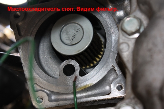

8. Снимаем маслоохладитель и видим внутри маленький фильтр (он маленький – не удивляйтесь).
Ставим новый фильтр и новое кольцо. Собираем все в обратном порядке.

Прокладка поддона от Митсубиси Оутлендер № 2705A015, она не металлическая, она резиновая.
COB-WEB 073320SR эта металлическая
