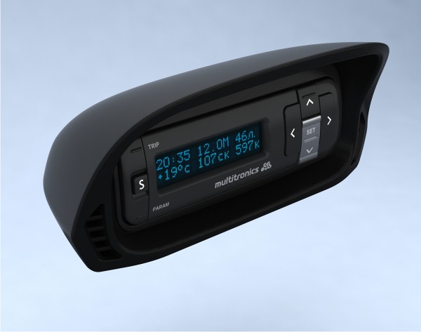

Как наиболее вероятный кандидат на прописку в авто рассматривается продукция "мультитроникса" (клик). Однако непосредственно пат в листе авто, протестированных на совместимость, отсутсвует. Переписка с службой поддержки закончилась предложением просто приехать и протестировать самолично - у разработчиков под рукой нет такого редкого, блин, автомобиля. Одна беда - в моем регионе торгующих этим товаром нет (планировал просто заказать по нету).
Ежели кто, как и я, заморочился на тему апгрейда интерфейса патриота, на сайте производителя есть список фирм-представителей по городам (клик). М.б. при случае, будете проезжать мимо - протестируете ненароком.
Бооольшая благодарность вам от обЧества выйдет Smile
Апгрейд бортовой информационной системы путем установки дополнительного БК. Tc50gpl-0-big
Апгрейд бортовой информационной системы путем установки дополнительного БК. Empty Re: Апгрейд бортовой информационной системы путем установки дополнительного БК.

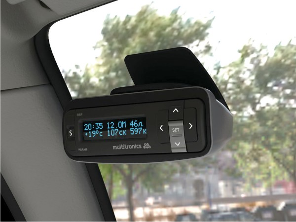

Сообщение  Liberman 13/10/2008, 18:17
а в какое место на приборке его ставить ?
Сообщение  Yan_One 13/10/2008, 18:29
На мой вкус "торпедо" патриота, в силу своей, хм, так скажем непритязательности, стилистически легко стерпит на себе такой девайс без ущерба имиджу. У меня в месте примыкания лобовик-торпедо установлен дисплей парктроника - установлен вдобавок под углом, потому как обращен к водителю -и...ничего. Как тут и был.
ИМХО такой
Апгрейд бортовой информационной системы путем установки дополнительного БК. Vg1031gpl-2-big
или такой
Апгрейд бортовой информационной системы путем установки дополнительного БК. Tc50gpl-3-big
вариант вполне себе ничего.

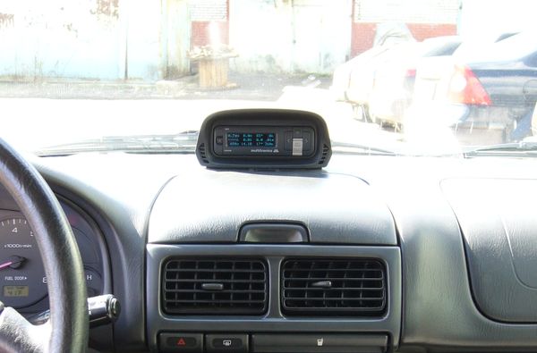

Сообщение  Yan_One 29/1/2011, 12:50
Нынче дошли таки у меня руки и в дизельного пата был установлен БК от малтитроникс, точно такой как на фото в первом посте настоящего треда. За исключением подстветки - в современном варианте ее цвет можно менять и я выставил один-в-один с зеленой калькуляторной подсветкой приборки.
Инсталляция элементарнейшая и заключается в подключении "папы" уже готового жгута к "маме" диагностического разьема у левой голени водителя. Никакого доп.питания, нулей и т.п.
Настройки как таковой тоже не потребовалось. После первого включения гаджет здоровается милым женским голосом, потом в течении 10-15 секунд определяет протокол связи с авто (о чем вывешивается мессадж на матричном дисплее), перезвоном подтверждает установку связи и, собственно, все.
Функционала более чем достаточно - измеряемых, индицируемых и подтверждаемых голосом параметров за полсотни. Много экзотических конечно (расход воздуха или процентная загрузка двигателя мне малоинтересны), но основная масса - ИМХО оч.полезны. "Доставила" возможность выставления голосового подтверждения порога по большинству параметров - от вольтажа и температуры ОЖ до скорости Smile
Повеселила функция "таксометр".
Подытоживая:
Вещь безусловно своеобразная и ценою на любителя ($140), но лично для меня - интересная и полезная.
Сообщение  Yan_One 31/1/2011, 19:20
Собс-но процесс инсталляции.
Особенности процесса:
1) Без разборки с применением шанцевого инструмента - просто ломает кулибничать
2) Без демонтажа пластиковых элементов - авто ночует на улице, вымерзает и выщелкиват пистоны, ломая их, желания нет.
Суть:
Вынимаю уплотнитель двери (он, к удаче, имеет стык в этом месте) и в образовавшийся прогал сую колодку сигнальной шины, которая в конечном счете придет к БК (разьем на другом конце куда более массивен и в означенную жоп щель не вонзится
Апгрейд бортовой информационной системы путем установки дополнительного БК. 46089761
Продольно сгибая плоский жгут в букву U, укладываю этот самый жгут в зазор (в стоке закрываемый резинкой уплотнения) между железной кузовной панелью и пластиковой боровиной торпедо. Сверху оставляю хвост, достаточный для будущего монтажа БК, но без излишеств.
Апгрейд бортовой информационной системы путем установки дополнительного БК. 54099523
По факту нижний хвост шлейфа убираю в бухту, дабы не мотался под ногами.
Апгрейд бортовой информационной системы путем установки дополнительного БК. 24263875
Примерившись, сажаю корпус БК на двусторонний скточ в выбранном месте, следя, чтоты не перекрыть отверстие обдува стекла и не упереться в обивку двери
Апгрейд бортовой информационной системы путем установки дополнительного БК. 49640596
Апгрейд бортовой информационной системы путем установки дополнительного БК. 19179799
Включаю зажигание. БК здоровается женским голосом и определяет протокол связи как КАН (дизель).
Апгрейд бортовой информационной системы путем установки дополнительного БК. 20269812
