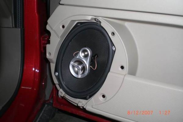

1) Замена штатной акустики. Родные "блины" в передних дверях (маркировка: "крайслер", "сделано в мексике", "15 ватт") заменены на 6х9 пионеровский коаксиал (модель не помню).
Решение продктовано желанием простоты исполнения, бюджетности и ликвидаций лунных завываний родной акустики в диапазоне СЧ (ну, на мой вкус). Реализация - без демонтажа панели двери. Тупо и просто снимается сидящая на трении 4-х "пистонов" решетка динамика. Результат - звук безусловно получшел и качественно и количественно, но сейчас м.б. сделал бы и по-другому - в штатные места дверей 6-тид юймовые круглые СЧ с переходником под родное посадочное место, в штатные места в передней панели - ВЧ излучатели. Грамотных высоких не хватает.
