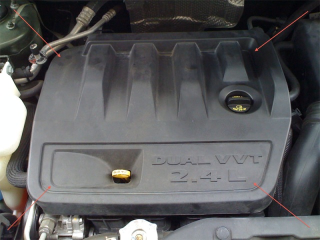

Крышка двигателя снимается тяговым усилием вверх по 4-м углам. Крепление типа "папа-мама"
"Мама" на нижней части крышки:
"Папа" на блоке двигателя:

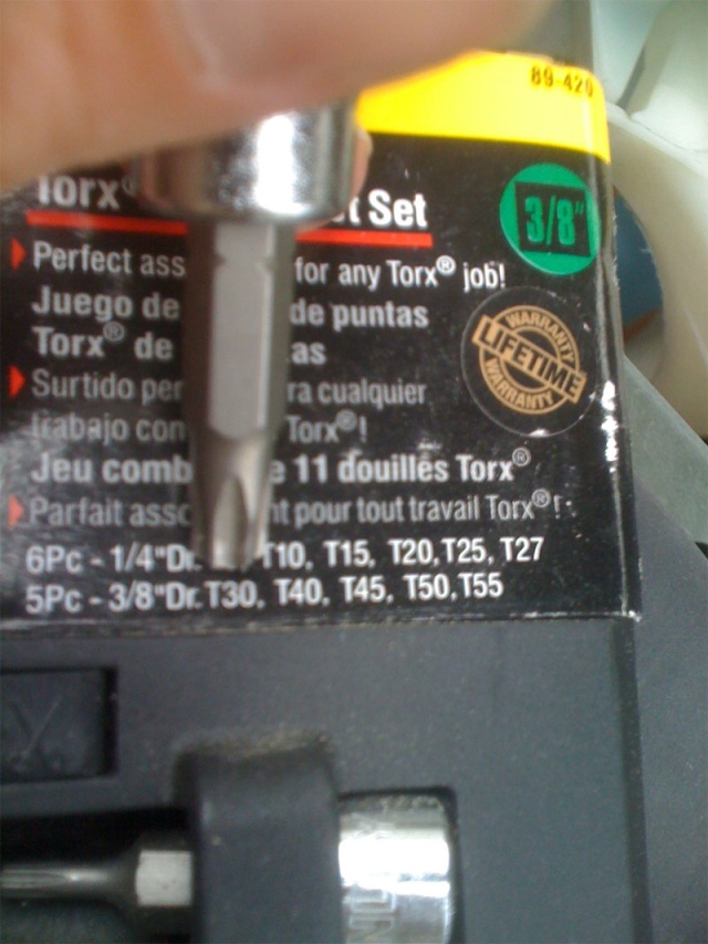

Для ттого чтобы отвинтить болт, который находится в левом верхнем углу каждой свечи зажигания, понадобится внутренний ключ 3 / 8 ":
Болт который надо открутить:

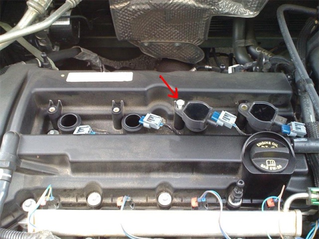

Отделить электропроводку, держится на защелках и удалить пластмассовый модуль:
Теперь можем увидеть свечу зажигания:
